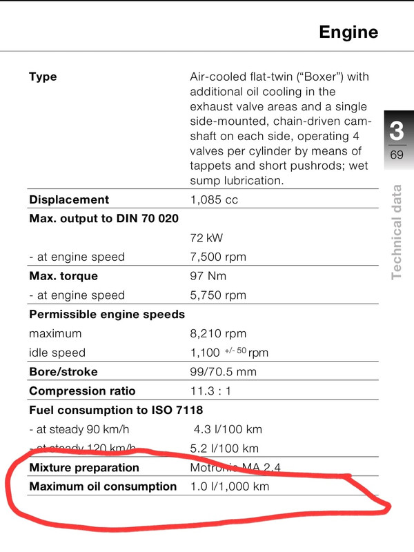

"Nunca te acostarás sin saber algo más":jesusmalaga escribió: ↑12 Sep 2026, 14:36 Yo no he visto jamás ningún manual de moto donde considere normal 1 litro cada 1000 kilómetros. Ni manual, ni decirlo nadie que entienda un poco.
Lo habitual es que las motos de media-alta cilindrada lleven entre 3 y 4 litros de aceite. Y que el aceite se cambie cada como mínimo 8000 kms (en los twin modernos triumph el rango es cada 10000 millas, esto es, cada 16000 kilómetros, el doble)
Si una moto quemara 1 litro cada 1000 kilómetros implicaría que se le habría directamente renovado el aceite de dos a cuatro veces entre cambios - sería un sinsentido cambiarlo.
Lo que es posible que diga un manual es que sea normal un consumo ENTRE CAMBIOS. Que ni se parece a "cada 1000 kilómetros". Sería de nuevo segun la moto "cada 8-10-12 mil"
Pero incluso en ese caso 1 litro sería probablemente mucho para la mayoría de motos modernas. Yo si he leído alguna vez como 500cc en manuales
Esto es, 300cc si es algo perfectamente normal y asumible.
(extraido del manual de usuario de una BMW boxer pero lo pone en todos los manuales de BMW)
Ahora que ya ha quedado claro que se admite como "normal" un consumo de hasta 1 litro de aceite cada 1000 kms si quieres discutimos que hacer si una moto llega a ese límite. Está claro que los fabricantes ponen esa cifra para "lavarse las manos" y no tener que abrir o cambiar motores dentro de la garantía. Mi Tiger 800 consumia esos 300 cc desde el primer momento y ese consumo se mantuvo constante hasta los 130.000 kms que la vendí.
En el caso del compañero yo rellenería y vigilaría el consumo, para mi es normal en este tipo de motores.
- jesusmalaga
- Mensajes: 2287
- 4
- Has vote: 287 times
- Been voted: 513 times
Re: consumo excesivo de aceite
No había visto nunca un manual de una BMW boxer, pero si dice eso está tan claro que es una cosa en plan "eximencia legal" como que es la excepción que confirma la regla.zafiro76 escribió: ↑14 Sep 2026, 10:48 "Nunca te acostarás sin saber algo más":
Ni nadie que tenga una BMW asumiría ese consumo en garantía, ni me creo que pudieran vender como "aceptable" el decirle a alguien que si tiene pensado estrenar su GS haciendo un viaje al cabo norte (algo ni mucho menos inaudito), no olvide llevarse en el equipaje 3 garrafas de aceite de moto para ir con margen.
Desde luego conozco a gente que tiene BMWs boxer y si bien es sabido que queman aceite "por naturaleza", nada que se parezca ni de lejisimos a una burrada como 1 litro x 1000 kilómetros. Y se de casos específicos que han llevado motores boxer al taller porque el aceite bajaba más de lo normal, y nadie les ha dicho "nah hombre, es normal que la luz se encienda/no veas nada por el ojo si no le has añadido otra garrafa, por que esto es esperable que se coma 10 litros de aceite entre cambios".
Y tu tiger 800 consumiría 300cc entre cambios, no cada 1000 kilómetros. ¿O me vas a decir que durante esos 130000 kilómetros gastaste 40 garrafas de aceite rellenando entre cambios?

Para mi desgracia los 0.3 litros eran cada 1000 kms. Podia oscilar entre 0.1 y esos 0.3 dependiendo de la conducción, la temperatura y el modelo de aceite.jesusmalaga escribió: ↑14 Sep 2026, 16:14No había visto nunca un manual de una BMW boxer, pero si dice eso está tan claro que es una cosa en plan "eximencia legal" como que es la excepción que confirma la regla.zafiro76 escribió: ↑14 Sep 2026, 10:48 "Nunca te acostarás sin saber algo más":
Lo del litro cada 1000 kms lo pone tambien en el manual de usuario de las GS 650 que son monocilindricos y no Boxer. Si quieres dile a un amigo tuyo de los que tiene una boxer que se pase por el concesionario y les diga que como su moto consume 0.5 litros de aceite cada 1000 kms quiere que le abran el motor, ya verás que risas.

A ver, voy a revisarloszafiro76 escribió: ↑14 Sep 2026, 17:36A mi tampoco me parece normal ese consumo de un litro cada 1000 kms, pero he sido sufridor de un consumo "normal" de 0.3 litros cada 1000 kms en mi Tiger 800. Hablo de normal porque conozco a muchos propietarios de este módelo y en la versión 2016 es algo habitual (en las 2020 se corrigió).Metroid escribió: ↑14 Sep 2026, 16:29zafiro76 escribió: ↑11 Sep 2026, 10:06 Estoy de acuerdo en que el aceite se debe medir como dice el fabricante, pero para saber si consume o no lo importante es hacerlo siempre igual. Para mi desgracia en mi Tiger tenia que hacerlo constantemente y para mi era más facil hacerlo en frio. La diferencia entre hacerlo en frio y en caliente tampoco era excesiva (en frio está un poco más alto). Todos los motores consumen aceite, en algunos casos es tan bajo ese consumo que ni se aprecia. El hecho de que una moto con 16.000 kms consuma esos 300 cc no significa que el motor tenga un problema de segmentos, guias de valvulas, etc simplemente salió asi de fábrica. En los manuales los fabricantes dan como normal un consumo de aceite de hasta 1 litro cada 1000 kms.....
Por resumir un poco:
- Si, si siempre mides igual, veras si consume o no, pero no serás capaz de saber si el nivel es ok o no
- Que en los manuales pone que consumir 1l cada 1000km es normal, Si, lo pone, pero a mi normal no me parece
A partir de ahí, cada uno con su bolsillo y experiencia.... voy a hacer retenes de válvulas de mi speed por menos de 1l a los 1000km![]()
Como anécdota, Honda ha dejado de vender la Hornet 1000 por consumos de aceite próximos a esos 1000 cc cada 1000 kms. El daño reputacional ha sido muy grande para la marca que presumia de ser de las más fiables.
Ojalá con el cambio de los retenes de válvulas soluciones el problema pero yo no pondría la mano en el fuego por ello, muchos motores de Triumph consumen aceite desde el dia que salen del concesionario. Otra cosa es que un motor que nunca consumió aceite empiece a hacerlo, entonces un cambio de retenes puede ser la solución.
Por lo menos en mi caso, después de 2 tiger 1050, 2 speed 1050 y 2 tiger 1200, es la primera que me consume aceite, tambien es cierto que esta speed la compré de ocasión hace ahora 5 años ya me dicho que le consumía aceite y no le he hecho más de 10.000 km, pero bueno ahora ya tiene 68.000 km y se que estuvo tiempo parada, así que aprovechando el reglaje de válvulas, reviso retenes, tensor y cadena
Yo si consumiera 300ml cada 1000, pues hombre es asumible, aunque no lo ideas, es cierto que hay motores que por tolerancias consumen más que otros, pero como te decía, 1l cada 1000 es una barbaridad

Si mi moto consumiera un litro cada 1000 kms le prenderia fuegoMetroid escribió: ↑14 Sep 2026, 17:51A ver, voy a revisarloszafiro76 escribió: ↑14 Sep 2026, 17:36A mi tampoco me parece normal ese consumo de un litro cada 1000 kms, pero he sido sufridor de un consumo "normal" de 0.3 litros cada 1000 kms en mi Tiger 800. Hablo de normal porque conozco a muchos propietarios de este módelo y en la versión 2016 es algo habitual (en las 2020 se corrigió).Metroid escribió: ↑14 Sep 2026, 16:29zafiro76 escribió: ↑11 Sep 2026, 10:06 Estoy de acuerdo en que el aceite se debe medir como dice el fabricante, pero para saber si consume o no lo importante es hacerlo siempre igual. Para mi desgracia en mi Tiger tenia que hacerlo constantemente y para mi era más facil hacerlo en frio. La diferencia entre hacerlo en frio y en caliente tampoco era excesiva (en frio está un poco más alto). Todos los motores consumen aceite, en algunos casos es tan bajo ese consumo que ni se aprecia. El hecho de que una moto con 16.000 kms consuma esos 300 cc no significa que el motor tenga un problema de segmentos, guias de valvulas, etc simplemente salió asi de fábrica. En los manuales los fabricantes dan como normal un consumo de aceite de hasta 1 litro cada 1000 kms.....
Por lo menos en mi caso, después de 2 tiger 1050, 2 speed 1050 y 2 tiger 1200, es la primera que me consume aceite, tambien es cierto que esta speed la compré de ocasión hace ahora 5 años ya me dicho que le consumía aceite y no le he hecho más de 10.000 km, pero bueno ahora ya tiene 68.000 km y se que estuvo tiempo parada, así que aprovechando el reglaje de válvulas, reviso retenes, tensor y cadena![]()
Yo si consumiera 300ml cada 1000, pues hombre es asumible, aunque no lo ideas, es cierto que hay motores que por tolerancias consumen más que otros, pero como te decía, 1l cada 1000 es una barbaridad![]()
