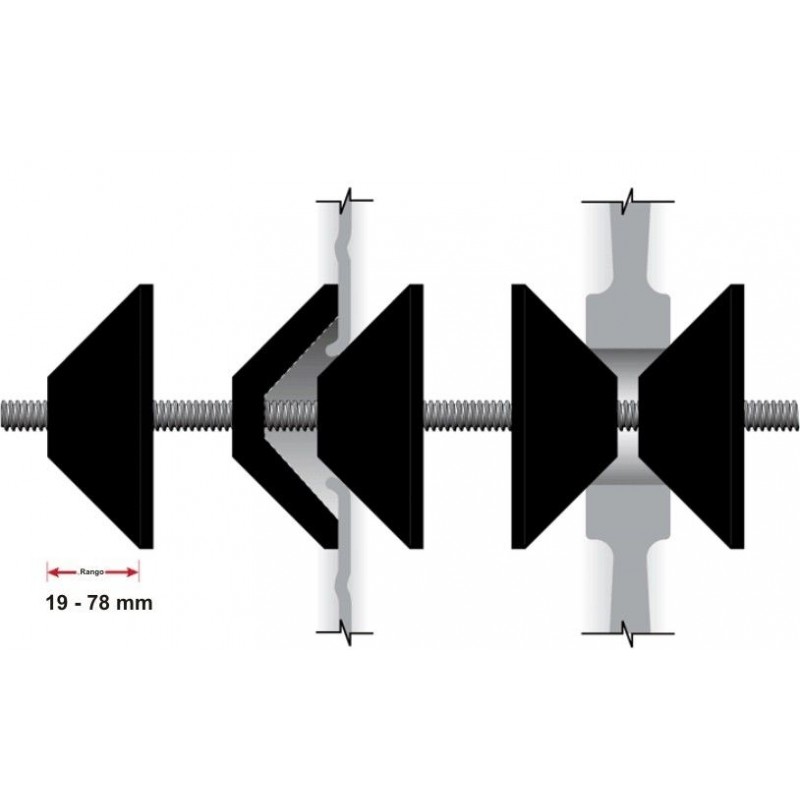

Buenas compañeros, hasta la adquisición de mi tiger 1200, yo he cambiado las ruedas a mi anterior moto y luego con una equilibradora ponia contrapesos a las ruedas. La cuestión es que con la Tiger la rueda trasera al ser de monobrazo no me sirven los conos que me trae por defecto la equilibradora. la pregunta es, ¿es necesario equilibrar la rueda trasera?. Gracias de antemano.

Las ruedas hay que equilibrarlas siempre que cambiemos de cubierta. Yo en tu lugar completaría la máquina de equilibrar con los conos adecuados.

El equilibrado lo hago siempre a ambas, delantera y trasera. Si necesitas conos, yo compré el kit entero de Emobex. Ahí venden accesorios y tengo el eje y conos pequeós para una rueda y eje y conos grandes para otra (me sirven para algunas ruedas de coche también).

Pues al final y habiendo tenido en cuenta los consejos aportados, he decidido adquirir los conos grandes para rueda monobrazo y poder equilibrar tambíen la rueda trasera.

El que tengo yo. Que uno de los conos se puede invertir por si tienes alguna llanta dificil, así que tanto da si >< o >>

Eso es, entiendo que la tiger tiene un paso de eje trasero de +- 70mm así que este juego de cono que como bien dices se invierten, tiene que ir genial.
