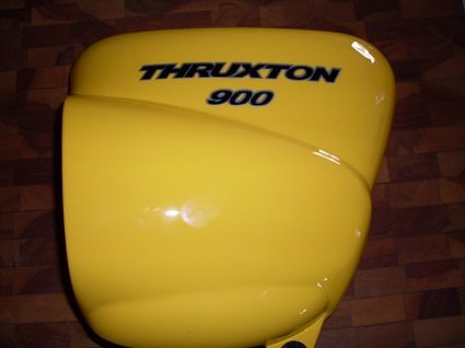

Investigando sobre el flujo de aire me encuentro con esto:
se conseguirá por ahi facilmente¿? Si no... me dan ganas de liarme con la fribra de vidrio :)~

Estéticamente queda chulo, pero mala solución. Situa la tapa lateral y mira de donde coge el aire... Demasiado caliente verdad? Además creo que por la tapita te soplan 180 lereles mas gastos :tregua:

Cierto lo de tomar aire tan cerca de la laminas del cilindro, no debe ser muy bueno sobre todo a baja velocidad, semáforos, etc. descartemos esa toma, aunque me sigue ilusionando una toma alternativa para aprovechar el aire mientras ruedas, aunque fuera reconducida desde otro punto. -:|
