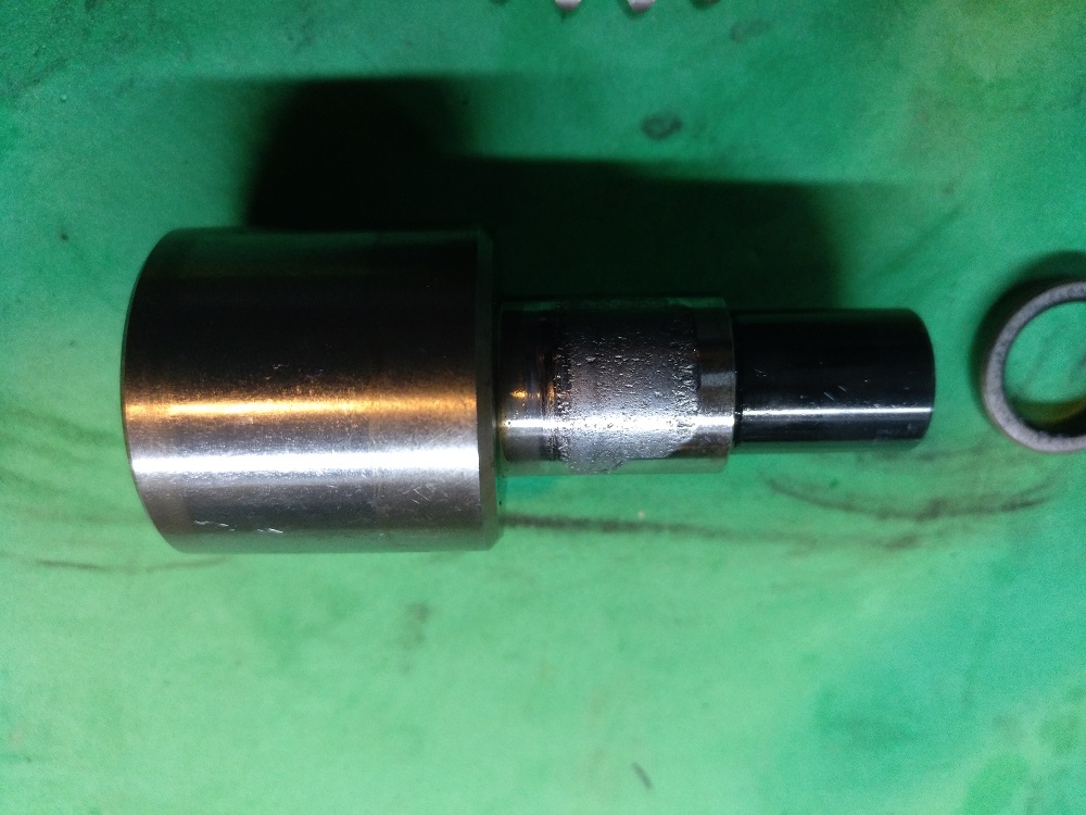

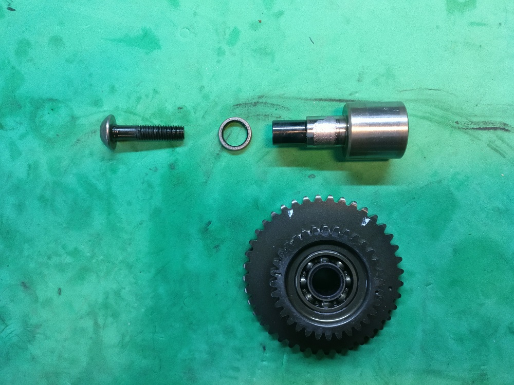

Re: Reglaje Valvulas para Bonneville T100
Operada la paciente a corazón abierto, extraído el engranaje impulsor de los árboles de levas. Cadena de distribución al aire atada con bridas.
El rodamiento de bolas está en las últimas con un juego brutal, pero afortunadamente no se ha roto ni ha esparcido trozos, cosa que hubiera sido catastrófica. El de agujas aparentemente bien, pero los voy a cambiar los dos. A ver si encuentro equivalentes en SKF.
La operación duró un par de horas, con mucho cuidado y con la ayuda de otro cirujano, porque si alguna pieza se cae por el hueco de la cadena al interior del cárter, ya puedes suicidarte porque o la recuperas pescando con un imán, o hay que abrir el cárter en canal.
Con mucho cuidado, todo salió bien. Para volver a montar seremos también dos cirujanos por aquello de que cuatro manos sujetan mejor que dos.

Aquí está el despiece tras la operación:
A la vista el rodamiento de bolas (con un juego bestial), el de agujas queda debajo.
Y aquí el desgaste del eje, evidente:
Queda el tema de la causa de todo esto. Quiero pensar que es un fallo del rodamiento de bolas, que ha ido ganando juego y vibraciones y eso ha forzado el eje y el rodamiento de agujas. Esa vibración y excesivo juego han desgastado el eje. El ruido provenía de los rodamientos desajustados. El engranaje bailaba mucho.
