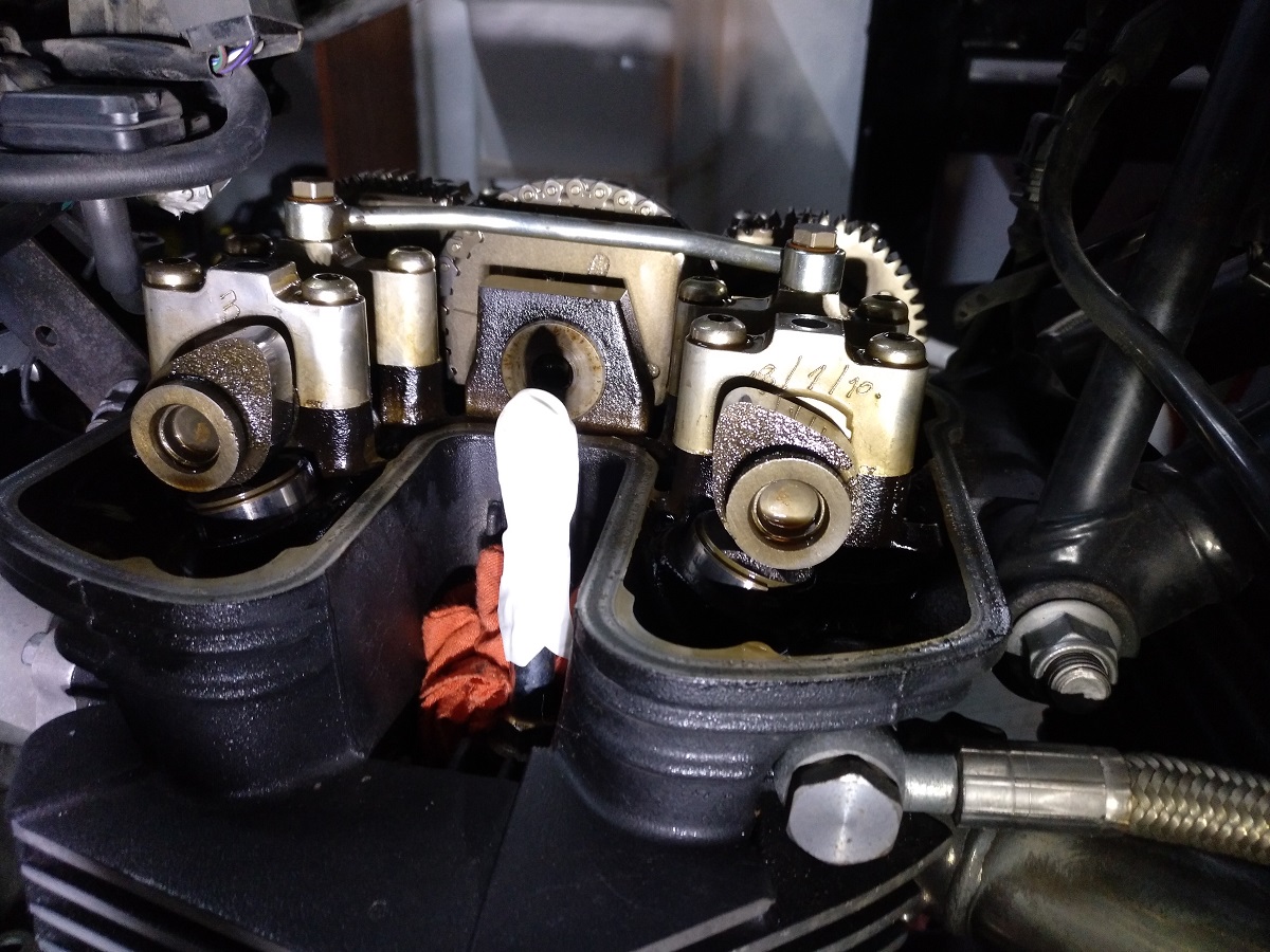

Bueno, he hecho algo parecido pero usando un rotulador indeleble. De momento no me he perdido.
Hoy he sacado el árbol de levas de admisión porque todas las válvulas están fuera de tolerancia. El árbol de escape está bien, no tengo que desmontarlo. Curioso.
Me ha costado un poco sacar el tubo de alimentación de aceite, estaba un poco atascado en el extremo de la tórica, pero al final ha salido.
El que no tiene perdón es la última persona que tocó los tornillos de los puentes del árbol. Van a 10 Nm, en uno de los vídeos se ve como el autor los afloja con una llave torx multiusos parecida a una navaja, es decir, los afloja con la gorra. No sé quién cojones le hizo el reglaje la última vez a esta máquina, pero esos tornillos estaban a mucho más de 10 Nm, por lo menos a 20 o 25 Nm. Se me han puesto un poco de corbata al forzar, con mucho cuidado de no redondear ninguno ni partirlo, porque entonces ya la tengo liada. He mentado a toda la familia del último manazas que tocó la moto. Pero después de sudar un poco, no he roto nada.
Ya tengo las pastillas medidas y tengo que comprar tres y reutilizar una para meter todo el árbol en tolerancia.
Creo que me voy a gastar unos 100 € en recambios cambiando todas las juntas que recomienda el manual. ¿Vale la pena meterse en el fregado? Económicamente, depende de lo que te cobren por el trabajo en taller. A nivel de satisfacción, espero que sí. Lo sabré cuando acabe y compruebe que lo he hecho bien. Continuará.

Bueno amigos, pues después de reglar las válvulas, montar y comprobar que la moto va fina y tira bien... voy a volver a abrir.
El caso es que la moto hacía un ruido de reloj, como un tic-tic de fondo que se oye más en frio pero que en caliente también se percibe si te fijas. Pensé que era de válvulas y por eso las reglé. Pero después de ponerlas todas en tolerancia sigue haciendo el mismo ruido o más.
Así que no es de válvulas.
He estado investigando en la red y he encontrado un par de casos, uno que era cadena de distribución, pero no me parece ese el ruido típico, es mucho más discreto. Y otro que coincide totalmente con mi ruido, y si es ese caso, se puede comprobar abriendo y es relativamente fácil y barato de solucionar. La clave está en los muelles de los engranajes de los árboles de levas. Creo que el tema va a ir por ahí y aquí está el vídeo que lo explica con una demo del ruido:
Bonneville Valve Tick
En todo caso, toca abrir y descubrir el origen del ruido porque no es normal. No parece nada grave por el momento, pero lo cierto es que el motor debería funcionar libre de ese ruido que puede ser el origen de algo más serio si no se ataja ahora, así que voy a intentar quitarlo y que el motor dé la banda sonora que debe dar.
