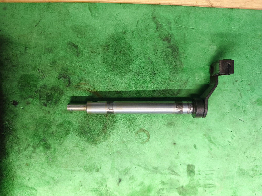

Me ha empezado a salir aceite por la leva del embrague de forma apreciable. Por lo que veo, las causas pueden ser:
  • Desgaste del retén/guardapolvos del eje de la leva.
  • Desgaste del eje de la leva o de los rodamientos de agujas que lo guían.
  • Exceso en el nivel de aceite.
  • Sobre presión en el cárter por obstrucción de la ventilación.
He desmontado la tapa y revisado el eje de la leva. Los rodamientos de agujas los veo bien, enteros y girando sin rugosidades. El eje está marcado y lo veo un poco desgastado en las zonas de fricción. Voy a cambiar los dos retenes/guardapolvos de la tapa y me queda revisar el tubo de ventilación del cárter, no sea que esté obstruido.
La duda que tengo es si cambiar también el eje entero. Se me ocurre que el desgaste lo haga vibrar demasiado y eso afecte al retén. Cuesta 67 € la criatura, así que no es ninguna broma.
¿Alguien que haya tenido el problema me puede orientar? Gracias por adelantado.

Me pasó solo sacarla nueva del concesionario y era un retén. No me volvió a pasar.

Gracias veloç, eso me tranquiliza. Espero que sea lo mismo.
