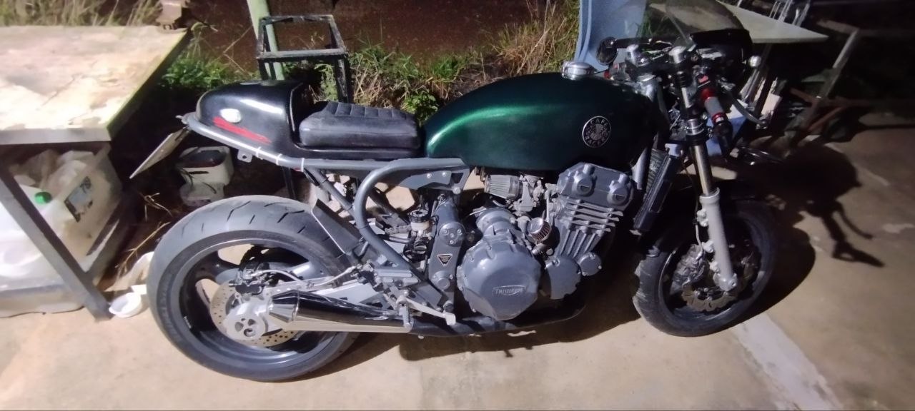

Ya tengo mi T300 hace unos dias esta en casa, llevaba tiempo si arrancar con el dueño anterior y por como era de esperar no arranca, lo ha hecho con spray, asi que toca limpiar carburadores, y seguro cambiar alguna junta. Hay alguien que tenga esta moto y conozca los mikuni que monta? Que se suele estropear? Donde comprar recambios, juntas, chicles, etc..? No soy mucho de carburadores, pero este motor es una pasada de guapo asi que igual lo sufro un tiempo, veremos que tal va la cosa.

Está un poco cambiada de la foto del otro hilo. =)) =))

Que tal Jesus, jeje la del otro hilo era solo un ejemplo. No creo que la use a diario, pero si frecuentemente, esa es la idea, veremos que tal se comportan esos mikuni, los sacarare y limpiare bien, tienen mierda para parar un tren, ya tengo visto varios kits pero parece ser que material original no hay, solo lo que viene de china.
