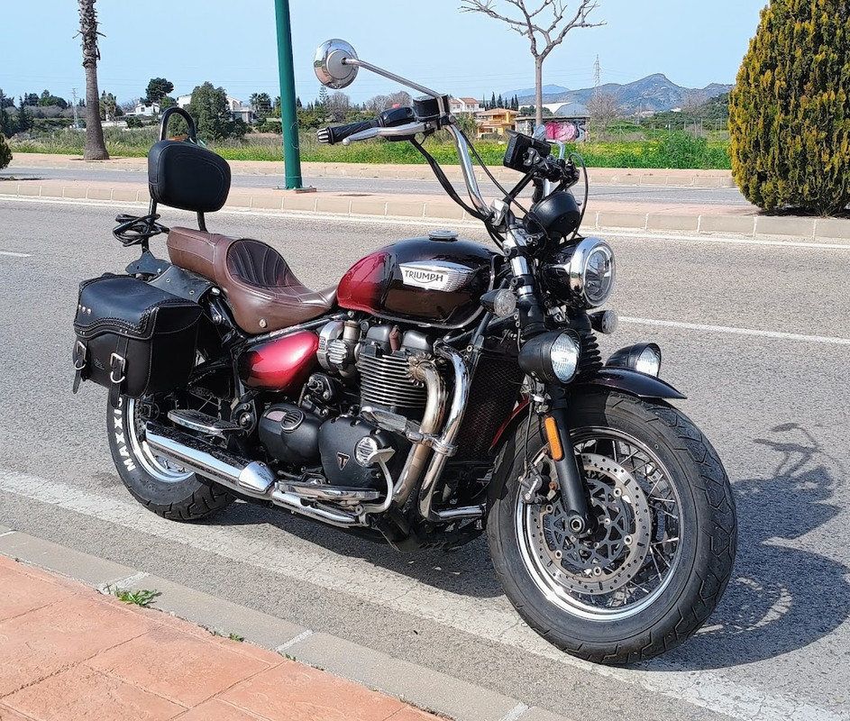

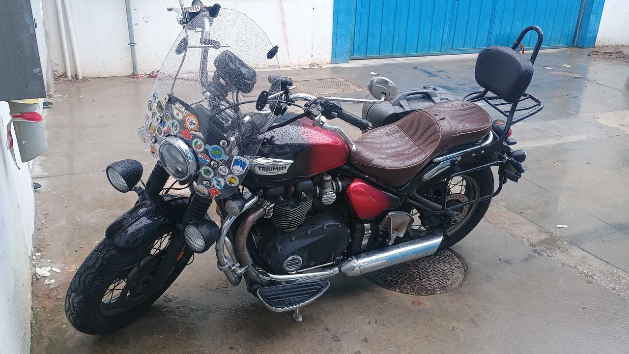

Para que entiendas la idea, así lo llevo yo en mi moto con un cuelgamonos. Puedes ver una foto del mismo por el lado izquierdo en la primera página de este hilo:
Y el manillar original de mi moto es así:
Ya ves el margen que da la cosa. Está en el extremo, extremo, y he tenido que recolocar los cables para que vayan directamente al cuello en lugar de siguiendo una ruta por dentro de la tija. Pero llegan.
El hecho de que a mi me paguen por hacer esas cosas y aún así no me haya puesto a "dejarlos más monos" te puede dar la idea de lo complicado que puede llegar a ser el asunto. Bueno, también está la cuestión de que en su momento lo que quiero hacer es introducirlos por dentro del manillar y eso me obliga a homologarlo por que no podría si no cambiarlo para pasar la ITV pero eso es harina de otro costal. =))
Así que en resumen... si como es probable no necesitas cambiar nada, o solo embrague y freno, adelante. Y si no quieres homologarlo (probablemente no sería necesario ni para pasar la ITV), no es complicado hacerlo tu mismo.

Alvarito escribió: 04 Mar 2026, 12:13 Cambiando de tema Jesús...yo que estoy en estos momentos liado con las pantallas...me sorprende que con todos los kms que le haces a tu moto no lleves nada! :o
SI lo llevo. Lo que pasa es que es fácil quitarla y a veces en época de buen tiempo, cuando no tengo previsto hacer ninguna ruta larga, la dejo quitada.
Para las fotos aprovecho por que se ve mucho mejor el manillar. Pero tampoco te vayas a creer que la quito mucho - mayormente la saco para limpiar la moto, y es en esos momentos que te digo que a veces me da la vagancia para volver a montarla. Justo por eso suelo tener fotos de la moto sin manillar, por que solo está así de brillante cuando acabo de lavarla. :sh:
Pero el 90% del tiempo la moto va así :mrgreen: - y los dos cacharritos negros que se ven en el borde superior es por que ahí se acopla un deflector adicional que le pongo para los viajes largos en los que voy a hacer mucho recorrido en autovía:
