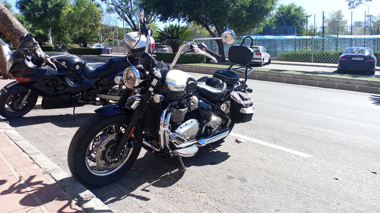

Yo hace unos meses he pillado una speedmaster (que lo mismo habría sido tu elección más propia ya que buscabas "la bonneville custom"
Lo primero que hice fue cambiarle el manillar original, muy bajo, por un semicuelgamonos de 12 pulgadas:
No es el mismo modelo, pero la posición con respecto al manillar y la altura base de la tija son muy similares. Seguramente es algo parecido (quizás 8 o 10 pulgadas en lugar de 12) lo que te vendría bien. Desde luego es lo que te daría esa "postura custom"
Eso si, el cambio ha implicado extender las lineas de embrague y freno (los cables de electrónica no es imprescindible).

Mi moto tiene mandos avanzados. No por lo que ves en la defensa (esto son solo unos reposapies añadidos), si no por las plataformas. Todas las speedmaster salen de serie con mandos avanzados (se le podrían poner unos mandos medios que traen algunos modelos bobber, pero triumph no los ofrece).Rotten escribió: ↑30 Ene 2023, 12:54 Muy chula esa Speedmaster compañero, y has ganado con el cuelgamonos, ciertamente.
Sí, ya lo pensé en pasarme a la master, pero se me iba de madre, y bueno, la verdad es que prefiero el termino intermedio de una bonneville clásica y no tanto contramanillar para curvear.
Yo de momento lo que me he pedido hace que suba lo justo para no tener que tocar cables. Es sólo para probar, total, me va a costar 2 duros![]()
Si veo que es insuficiente, lo mismo miro algún manillar alto, eso sí, no tan exagerao como el tuyo jajajaja. La verdad es que nunca he visto una bonneville clásica (T100-T120) con manillares tan altos..... Además tú llevas ¿mandos avanzados? o por lo menos una estribera en la barra protectora para estirar las piernas, si subo mucho tendría que hacer algo similar y no creo que en la mía quede bien
Y la foto era más por ilustrar las opciones de cambio - por eso te decía yo lo de que tal vez unas 8 pulgadas. Ciertamente con los mandos medios mi manillar sería incómodo no ya por la altura (esto es engañoso... en realidad los brazos no los llevo muy altos, quedan al estilo de los manillares que traen de serie las japonesas de turismo), si no por el retraso - tendrías las manos demasiado cerca del cuerpo.
De hecho yo he visto una bonneville T con un cuelgamonos bastante más alto, y a mi no me parece que le quedara estéticamente mal. Original si, sin duda, pero no mal
Otra opción para elevar un poco la cosa si con el manillar que has pedido te sigues quedando bajo es elevar las torretas. Venden extensiones específicas para las torretas de tu bonneville, que levantan la base del manillar unos centímetros.
