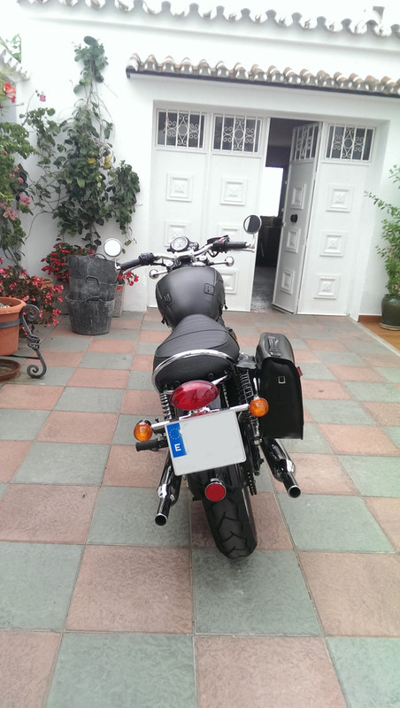

LSL Sport Bar llevaba ya...contento con el cambio...

Alvarito escribió: 01 Jun 2025, 16:05 LSL Sport Bar llevaba ya...contento con el cambio...
¿Te refieres al Clubman Speed Barcomo el de éste enlace?
https://www.machadoracing.com/manillare ... s01sw.html
Es el que he encontrado con el nombre que me indicas
Mensajes: 1051
Has vote: 203 times
Been voted: 170 times
Re: Va de manillares!!! (Bonneville T100 EFI)
Mañana te subo una foto...

Pues muy buena pinta, si señor. No trastoca la línea y es menos cerrado que el de origen
Gracias!!!

Alvarito escribió: 02 Jun 2025, 10:26 Imagen
Esos espejos son los Stadium ? los he puesto hace un mes los compré en una pagina francesa de royalnenfield así me evite las aduanas de Inglaterra y estoy encantado con ellos a parte de la calidad que es de primera , inoxidable 100*100
