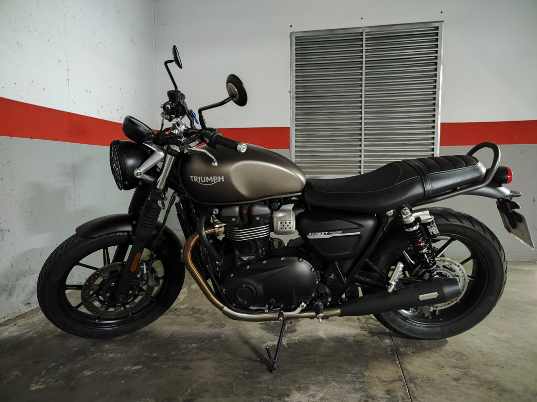

Por fin los tengo puestos ya! Me cancelaron los yss negros a ultima hora por problemas con la fábrica que decía que o la tienda compraba 6 piezas o nada. Así que muy amables en emobex me ofrecieron la gama superior con botella a buen precio por el coñazo de la espera, no son negros enteros como yo quería pero no son feos del to, un poco chonis quizá pero me acostumbraré. Al final son con las medidas estándar aunque se pueden subir o bajar hasta 1cm. Solo los he probado en el garaje con los settings de fábrica y ya se nota el cambio a mejor. En estos días le daré caña a ver qué tal se quedan. Espero por fin dejar de enrear con la moto una buena temporada...

Están chulos Juarman...ya contarás!!
Lo que no me termina de gustar a nivel estético, es una opinión personal, es la cola en negro con las salidas pulidas.

Alvarito escribió: ↑02 May 2024, 20:45 Están chulos Juarman...ya contarás!!

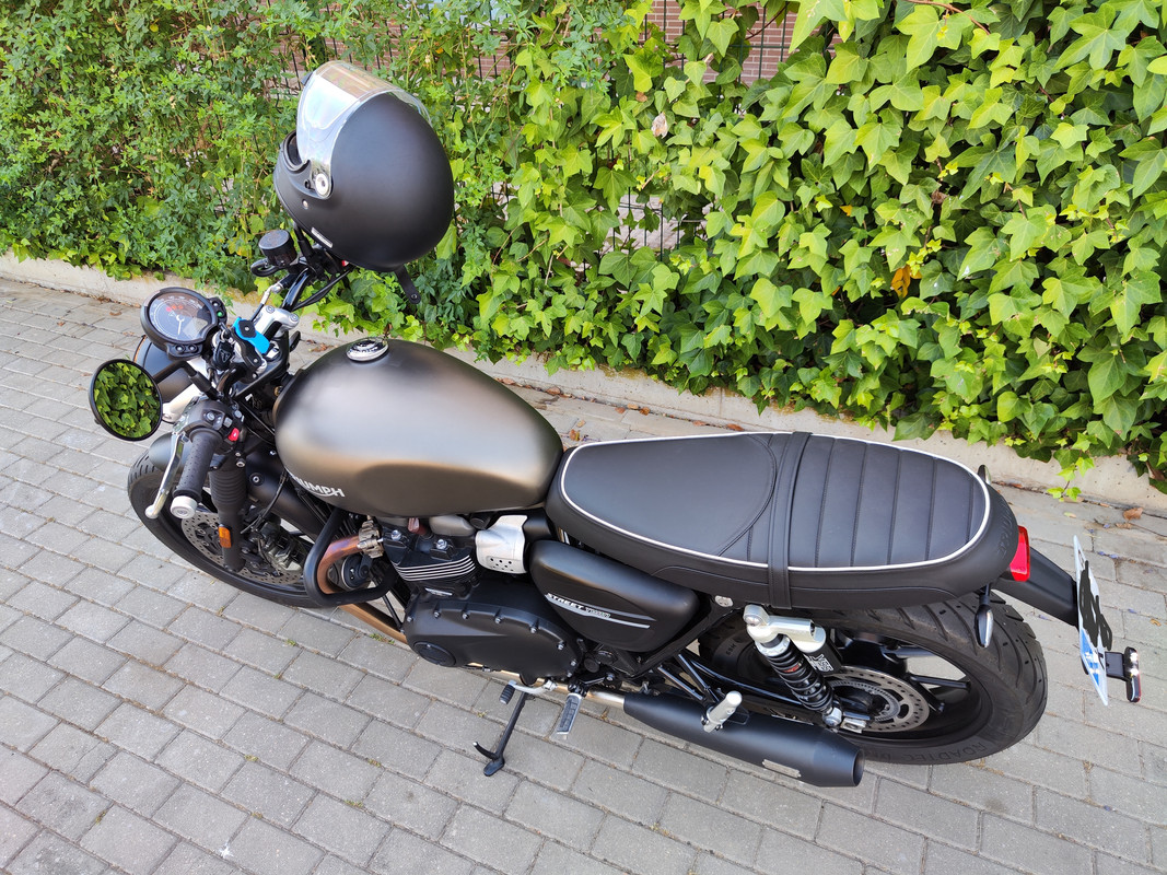

A mí tampoco me gusta mucho, ojalá fuese todo negro pero bueno, la rebaja de 200 pavos más o menos lo compensa. De comportamiento muy bien, el martes hice unos 300 y pico km y de lujo con la precarga de casa y los reglajes al medio. Pasé baches que antes me reventaban la espalda y ahora como si nada. En curvas también mejora mucho, ha perdido el bamboleo que hacía de vez en cuando cuando pillaba alguna irregularidad y se puede ir mucho más rápido. Cuando le haga unos cuantos kms más empezaré a probar rebote y compresión para dejarla a gusto.
Lo malo de esto es que ahora le zurro más y en na voy a estar deslimitandola

Bueno, aquí tenemos otro "friki" que ha querido mejorar una Bonneville, y esta es de las nuevas... ya somos dos.
Te felicito por la iniciativa y las sensaciones que has descrito son las que yo mismo he sentido varias veces mejorando suspensiones: mayor comodidad, mayor estabilidad (fuera bamboleos) y eso redunda en una mayor seguridad y soltura al llevar la moto sobre todo por curvas.
Yo no soy partidario de modificar geometrías, pero a veces no hay más remedio por disponibilidad o por precio. Si la hubieras subido de atrás 2 cm hubieras hecho la moto más "nerviosa" longitudinalmente, más fácil de inclinar, un poco menos estable en recta. No hubiera sido nada crítico ni peligroso, pero lo hubieras notado. Luego ya depende de los gustos de cada uno.
Que disfrutes las nuevas suspensiones.

Es de las nuevas pero las suspensiones son igual de chusteras que las antiguas.
A ver, que con las de casa se puede rodar pero si puedes mejorarlas y sale a un precio más o menos razonable el cambio es brutal. Sobre todo la delantera, yo ya no sé si es que mis muelles estaban mal o algo pero una frenada fuerte en carretera llendo ligero hacía tope siempre y la moto se volvía loca. Yo no estoy para sustos con la moto después de un ostión que metí en 2022 así que ni me lo pensé.
Por otra parte se que hay motos mejores que vienen mejor equipadas de suspensiones pero eso significa más motor, más consumo, más calor y más engorro y yo la moto la tengo que coger todos los días hasta en julio por el centro de Sevilla, necesito algo cómodo y manejable pero que me sirva también para dar una vueltecita los findes.
Ahora con la street tengo la moto que "necesito", la he adecuado a mí y además me encanta. Seguro que la 1200 va como un tiro y trae una horquilla de verdad pero a mí me sobraría bicho por todas partes.
Con lo cual me apunto al club de los frikis esos que dices.
P.D. Le he puesto también el asiento de una t120 para ir más cómodo aún. Puto wallapop, es drogaina
