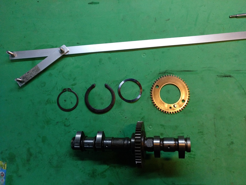

Yeager escribió: ↑11 Ene 2023, 20:08 Información para reglaje de válvulas motor de aire 865 cc:
Tutorial del forero micc para reglaje de válvulas (excelente)
Vídeos de youtube para reglaje de válvulas:
Valve Clearance Check and Shim Replacement on a Triumph Bonneville
Triumph Bonneville Valve Clearance Check And Shim Replacement
El vídeo que muestra el ruido de los engranajes de los árboles y los trabajos para su solución:
Bonneville Valve Tick
Estas han sido mis fuentes de información junto con el Manual de Taller de las Bonneville de 2006 y el manual Haynes de mi T100.
El trabajo que no se ve en los vídeos y que hay que hacer es desmontar los resortes de los árboles de levas. No es complicado con las herramientas adecuadas. Se trata de liberar un circlip y desensamblar una arandela ondulada, el engranaje secundario y el resorte, que salen solos sin problema. Lo único es que hay que fijar el árbol en un tornillo de banco sin rayarlo ni deformarlo, yo lo hice con un trapo grueso.
Se necesita un pasador de dos diámetros para fijar los engranajes sin que el resorte los descuadre, y luego una lleve especial en "Y" para poder montar y desmontar el resorte.
Aquí la herramienta-engendro de aluminio que he montado para poder montar/desmontar los engranajes secundarios:
El pasador, que no se ve completamente en la foto, es un tornillo allen M6 con la parte de la rosca rebajada a 4 mm. Un poco pedestre, pero funcionó perfectamente.
La llave en "Y" está hecha con una tira de aluminio de de 2 mm y tornillos M6. Fácil y barato, también funcionó perfectamente. La tira se puede cortar y dejar un mango corto, cosa que hice después.
Desmontar el árbol es fácil, se trata de quitar el circlip de la imagen y sale todo. Recordar la posición del resorte para volver a colocar todo correctamente y el sentido de giro del engranaje secundario al montarlo y tensar el resorte.
Aquí todo montado por segunda vez:
Cosas a recordar:
- Para desmontar los árboles, calar el motor en la posición indicada en el manual: marcas de los engranajes coincidentes y la palabra TOP en la parte superior del engranaje central (explicado muy bien en el tuto de micc).
- Todos los tornillos y puentes tienen que ir exactamente en la misma posición.
- Los tornillos de los puentes van a 10 Nm, los del tubo de engrase a 8 Nm y los tornillos de la tapa a 14 Nm. Los puentes se aprietan siguiendo la secuencia del manual de taller, para no deformar los árboles.
- Para recordar cómo se monta el sistema secundario de inyección de aire, iría bien tomar fotos antes de desmontar. Yo no lo hice, pero quizás es conveniente para ir más rápido. Cada uno que elija su método.
- Para cambiar el muelle de la distribución, calar el motor igual que para desmontar los árboles y simplemente desenroscar la tuerca que lo aloja. No hace falta desmontar nada porque está más o menos accesible. Meter la tuerca con el muelle nuevo (hay que estar fuerte) y apretar a 20 Nm.
Y poco más. Espero que toda esta información le sirva a cualquiera que toque la distribución y los árboles de levas. Esto es lo que yo he usado, pero cada maestrillo...
