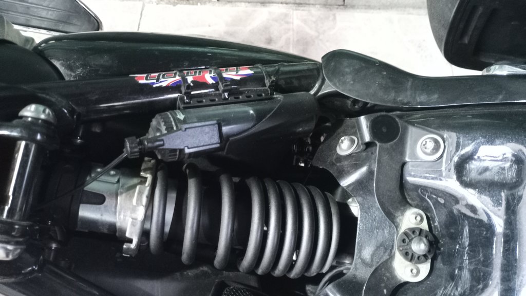

El lugar que recomienda la web de scottoiler para poner el depósito, y yo no he encontrado otro mejor, es en el triángulo del chasis sobre el que se apoya el asiento:
El soporte del depósito se acopla perfectamente a una de las dos barras, y al poner el asiento queda casi oculto. El ángulo no es ideal, diría que no llega a tener la inclinación que el fabricante dice que es necesaria, pero funciona. Como un 40% del volumen del depósito es "inútil", por que antes de vaciarse quedaría fuera la salida, pero aun así no hay que rellenar nada más que cada 700-800 km. En la foto se puede ver el nivel que tiene después de algo más de 500 kms, igual que se aprecia cómo al estar poco vertical el depósito se vacía "hacia un lado".
También se aprecia por la izquierda el tubo de vacío que viene desde la T encima de la inyección, y por la derecha si se mira con atención se ve que sale un tubo negro que baja hacia el lateral del basculante.

Muchas gracias Jesus por el tutorial.
Yo pensé en montar el xSystem en la Scrambler, precísamente para evitar cortar el tubo de vacío que mencionas, pero me lo desaconsejaron por problemas de funcionamiento correcto.
Volveré a darle una vuelta con esto que comentas del inserto de tubo añadido.
Y tambien tengo que revisar bien la ubiación del depósito, por que en la posición que recomiendan creo que queda muy expuesto y a la vista....

Guinness escribió: 17 Nov 2022, 14:41 Muchas gracias Jesus por el tutorial.
Se ve que la tuya es aún más escasa en sitios apropiados que la mía :lol: :lol: :lol:
Yo de hecho estuve estimando el ponerlo en un sitio parecido, pero por que en la mía estaría casi siempre cubierto por unas maletas.
Entiendo que en una moto que solo se usa en plan darse rules mayormente campestres tampoco sería un gran problema. Yo me preocuparía si la moto tiene un uso que implique dejarla aparcada en sitios fuera de control. Turismo, ir al trabajo, al super o de copas con ella, aparcarla en un garaje comunitario y cosas así.
Qué hay dentro de la tapa izquierda? no habría ahi espacio? existe una versión con un depósito de la mitad de tamaño, que además es más barata. Requeriría más recargas pero igual hay para 700 u 800 kms. En realidad yo al tener el depósito inclinado igual no tengo más autonomía que eso.
Una alternativa podría ser, si tu dejas en ocasiones la moto fuera de la vista, buscarte algún tipo de caja y meter el depósito dentro. Yo me estuve planteando algo de ese estilo (y conozco gente que lo ha hecho) para meter el GPS hasta que ubiqué uno más pequeño. Metido dentro de una caja cerrada no sería tan "goloso y frágil". Digamos que en la foto del enlace que tu has puesto en lugar de ver fijado a la barra el depósito, ves una caja que se abre para acceder al propio depósito.
Lo que si es cierto es que debido a su uso tiene que estar en un sitio accesible. No accesible en el sentido de que sea descubierto, si no que una vez abierto lo que sea que lo cubra, puedas tener manejo directo. El proceso de rellenado requiere tener linea directa y relativamente cómoda al punto de entrada, y no sería viable hacer cosas como montarlo en esa misma barra pero por detrás, debajo del guardabarros o cosas por el estilo.
