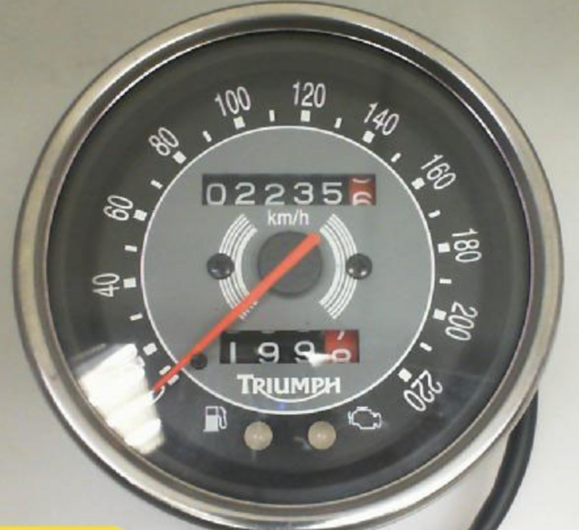

Buenas,
Alguien ha desmontado alguna vez el cuentakilometros?
Se me ha boyado el anillo superior y me gustaría repararlo sin liarla parda.

Si. Hay que abrir el anillo ese poco a poco por el borde inferior con un cuchillo o algo asi. Da la impresion de que al cerrarlo no quedara bien. Es cierto a medias. Quedara un poco arrugado por debajo pero con la goma del soporte no se vera

Desarmar se puede como comenta cunyat y se hace como el dice, hace tiempo desmontamos uno para otro compañero del foro, si puedes utiliza una herramienta que no tenga ni filo ni punta, ves levantando lo mínimo imprescindible, entre el anillo y el cristal tienes una junta de goma o sellador, en nuestro caso sellador, cuando saques el aro ten cuidado de ver donde tienes la aguja del velocímetro para volverla a poner en su justo sitio, una vez quitada la aguja quita los dos tornillos y saldrá el cartón con los números, ahora con mucho cuidado puedes tener un muelle que sujeta la rueda de números sale volando que ni te enteras, sujeta bien la caja resorte dentada y ya esta todo fuera.
Al final con todo el tiempo que nos tiramos con ella, y en la prueba de agua, entraba agua no sabíamos por donde y eso que le echamos sellador y el anillo pensábamos que estaba bien puesto, pero entraba agua, al final compro uno nuevo, que le costo algo mas de cuarenta euros analógico digital y el original era casi ciento cincuenta euracos analógico.
Pero como nos comía la curiosidad desmontamos de nuevo y nos paso lo mismo dos veces mas, al final no aburrimos de ello.

Hola, alguien sabe como se saca el rabillo de poner a cero el cuentakilometros parcial? Me puse a tirar de él y creo que lo he partido y no se si me tocará desmontar todo el reloj para reparar o de alguna manera lo podré volver a encajar. De todas formas si alguien sabe sacarlo correctamente...
Gracias de antemano

Quita los dos tornillos de abajo y saca el reloj pero ten cuidado al sacarlo de desenganchar el cable con la bombilla que da luz al reloj por la noche, desde esa posición ya puedes manipular el brazo de puesta a cero
