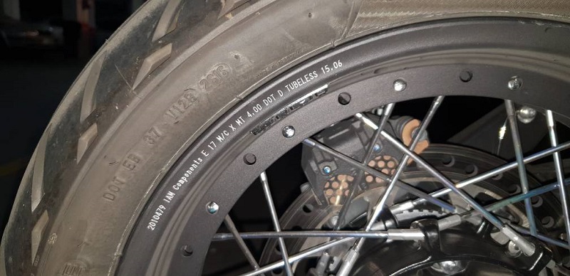

Muy buenas a tod@s,
Hace un rato que he vuelto de mi "ruedero" de confianza para cambiar el neumático trasero. El delantero lo tuve que cambiar hace unos dias en andorra esta donde viaje por el pirineo francés asi de urgencia... se me pelo el muy jodio!
Debo decir que eran los de serie, los Tourance Next con unos 7.500 km mas o menos. He leido en el foro que le ha pasado a mas de uno.... dejo una foto del delantero.
Total, cambie al ContiTrailAttack 2 y muy bien unos 1.000km después.
Hasta aquí, todo más o menos controlado...
Mi ruedero, es decir, profesional que tan solo se gana la vida cambiando neumáticos de moto, coche y 4x4, me dice... tio... yo no te cambio el neumático. Dame los papeles.
Me quedo a cuadros y me explica que llevo la llanta (radios) de 4". Y que el neumático que monto es un 170.
En ficha consta correctamente la medida montada, aunque claro, no habla del ancho de la llanta...
Total, que muy seguro él, me cuenta que miniminisimo debe montarse una 170 en un cuello de 4,5".
Hemos cogido el catalogo oficial 2018 de Metzeler, y efectivamente dice que ese neumático se debe montar en llantas de entre 4,5" y 5,5".
Anonanado me hayo, oye.
Alguno de vosotros seria tan amable de decirme si en su montura la llanta trasera es de 4" o mas grande?
En las 2013 se montaba 110 y 150, desde la 2016 se monta 120 y 170. Pero, en la misma llanta de la 2013????? Esto es una locura....
No se ni como plantear esto a Triumph... me van a llamar desde loco hasta descerebrao...Imagen

Ahora bajare al parking para fotografiar la llanta.
Es la de serie, asi como el neumatico de serie. O cuanto menos, lo que me dieron cuando la matriculamos en febrero.
El neumatico es el de la ficha tecnica. 170/60/17.
Been voted: 75 times

Mensaje por Explorer2018 »
Antonio1968 escribió:Si me gustaria ver esa foto, porque no se me has desconcertado.
Fotos van![img]//uploads.tapatalk-cdn.com/201810 ... e0d50f.jpg[/img][img]//uploads.tapatalk-cdn.com/201810 ... c1a80f.jpg[/img]

Pues anda que yo...
Flipo!
Tengo el neumático planico... pero claro, ademas, es planico ImagenImagenImagen

A ver si me aclaro.
Por lo que veo en la foto la llanta es 4" pero llevas una 170 porque en la ficha técnica marca que debe llevar esa medida, ¿no?.
Primera pregunta que se me ocurre: ¿de qué medida era el neumático que has quitado?.
Si era 170 parece evidente que alguien se ha columpiado.
Segunda pregunta, ¿los que te han puesto la rueda no se han enterado?.
Tercera pregunta, ¿Habrá Triumph aprovechado llantas de las XC 2012/2013 que tenían por ahí de sobra para ponerlas en las 2016?
Porque huele a que con las prisas por vender motos con rueda gorda para copiar a la competencia nadie se dio cuenta de semejante cagada...
Yo ya estaría en el concesionario oficial pidiendo explicaciones y redactando dos cartas: una para Triumph España y otra para Hinckley.

Te explico:
No he cambiado el neumatico, porque mi ruedero es un profesional increible. Ademas de sincero. No ha querido cambiarme el neumatico.
Y el neumatico que sale en la foto donde se ve el tamaño de la llanta, es la de origen. Asi me la dieron el 1 de febrero recien matriculadita.
Mi ruedero piensa que las han colado en fabrica y a correr...o en el conce aunque eso ya lo veo mas malévolo....

Ahora me gustaria que por favor, alguien con otra modelo 2017, y con modelo 2018 hicieran fotos, o simplemente miren, la anotacion de las llantas traseras de sus motos, para yo ver qie puedo hacer. Igualmente el lunes ire al conce a explicar el tema y presentaré quejas formales a triu.ph españa, y fabrica.
Para rizar el rizo debo decir que la rueda delantera con 120 y 3" tampoco es correcto. Pasa, es aceptable, pero justo de co.....
Vamos, que estas llantas son de un modelo 2013 fijo.
