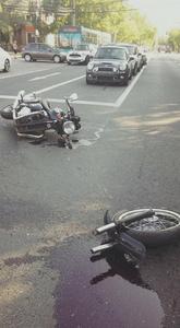

Hola compañeros.
Lamentablemente hace unos días sufrí un accidente en mi Thruxton. Ante el cruce de un taxi tuve que frenar violentamente desprendiéndose horquilla delantera junto a su rueda por supuesto, tuve algunas lesiones de consideración. Me gustaría saber si alguien más ha tenido este problema, ya que quiero comprobar si es una falla de fábrica o puede ser culpa del concesionario que me vendió monto y en el cual hice mantenimiento.

Gracias a todos, les dejo una foto, qué opinan? Demando?
Mensajes: 6610
Has vote: 153 times
Been voted: 70 times
Re: Accidente en Thruxton
Eso es una rotura fruto de la colisión?
Mensaje por Diver »
Más bien parece que con el rebote después de frenar se salieron las barras.
Mensaje por buzo »
Aclaro que no hubo colisión, sólo frené para que no haya colisión, favor sus opiniones, porque quiero demandar.
BUFFFFF!!!! no se pueden salir las barras después de frenar, hay un final de recorrido en absorción que puedes llegar a hacer tope, pero en extension? no lo había visto jamas, te han tocado alguien!! conce o taller la horquilla en algún momento?, muelles, aceite lo que sea???, si esta de serie, ponte en contacto con triumph España y que respondan!!!!, esto no debería pasar ni en una moto china.... por favor!!

Jaume escribió:BUFFFFF!!!! no se pueden salir las barras después de frenar, hay un final de recorrido tanto en absorción que puedes llegar a hacer tope pero en extensio? no lo había visto jamas, te han tocado alguien!! conce o taller la horquilla en algún momento?, muelles, aceite lo que sea???, si esta de serie, ponte en contacto con triumph España y que respondan!!!!, esto no debería pasar ni en una moto china.... por favor!!
Jaume.
Soy de Chile. El mantenimiento sólo lo hizo la concesionaria, la compré en febrero, le tocaba mantenimiento en febrero de 2016 o a los 10.000 kms, tenía 4.500 kms. Nadie más la tocó que no fuera Triumph Chile.
Mensaje por Sixties »
He leido disparates sobre lo malas que son las horquillas en las clásicas de Triumph, esto se lleva la palma.
Si sólo te tocaron la moto en el taller oficial, adelante con la demanda. Es un fallo de seguridad brutal. Puede venir provocado por una pieza mala, o por un simple poro que en un sitio con humedad empiece una corrosión...pero no puede llegarse a este extremo.
