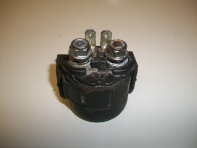

knACk
Tésnico Web
Tésnico Web
Mensajes: 24373
Moto:: Speed Triple v04
Been voted: 14 times
Re: Problemas con el arranque de mi Sprint
Mensaje por knACk »
Como ves no tiene nada el selenoide.
Numerando de izquierda a derecha 1, 2, 3,4
1 y 4 son los que tienen tuerca.
1.- Tiene 12v y va directo a la bateria
4.- Tiene 0v y va directo al motor de arranque.
2.- Es tierra
3.- Va al botón de arranque y al rele de luces (el que hace que se apaguen las luces cuando pulsas el boton arranque)
En el diagrama de mi moto, el 2, el que tiene que ser tierra se corta por el sensor del embrague, al pulsas el embrague hay tierra en 2 y cuando pulsas el boton de arranque hay 12v en 3. provocando que el selenoide se active y escupa todos los amperios de 1 a 4 y de 4 al motor de arranque.
Básicamente creo que tienes que encontrar el cable del sensor del embrague y conectarlo ahí. (comprobando que con el embrague pulsado hay continuidad con tierra)
Si quitas esa tierra no te arrancara si no conectas el sensor.
¿ahora?

Entendido !!!
Esta noche "desprecinto" el solenoide y compruebo a donde van y de donde vienen los cable s 2 y 3.

Anoche "desembalsame" el solenoide y por lo que pude ver, todo esta correcto.
Estan lso cables gordos, el que viene de bateria y que va al motor de arranque.
El cablecito que va al rele de luces y boton de arranque .
...y el negro, de masa, que deberia estar conectado al interruptor del embrague pero que lo tiene conectado directamente al chasis.
Por tanto, tema del arranque con el embrague tirado, esta descubierto.
