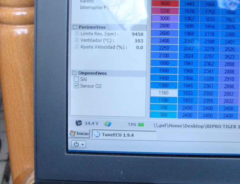

El TuneEcu sí que tiene voltímetro, en la esquina de abajo a la izquierda, con el motor parado debería darte entre 12V y 12,8V, y una vez con el motor encedido por encima de 13,5V (tarda unos segundos en actualizar el dato).
fíjate en la captura, en mi caso 13,7V
Si ves que no sube es que tienes tocado el regulador o el alternador o el fusible que va del regulador a la batería.

Gracias elpedo, eso quería saber, a mi el voltaje me sale a 11,4v... así que me temo lo peor !!elpedo escribió:El TuneEcu sí que tiene voltímetro, en la esquina de abajo a la izquierda, con el motor parado debería darte entre 12V y 12,8V, y una vez con el motor encedido por encima de 13,5V (tarda unos segundos en actualizar el dato).
