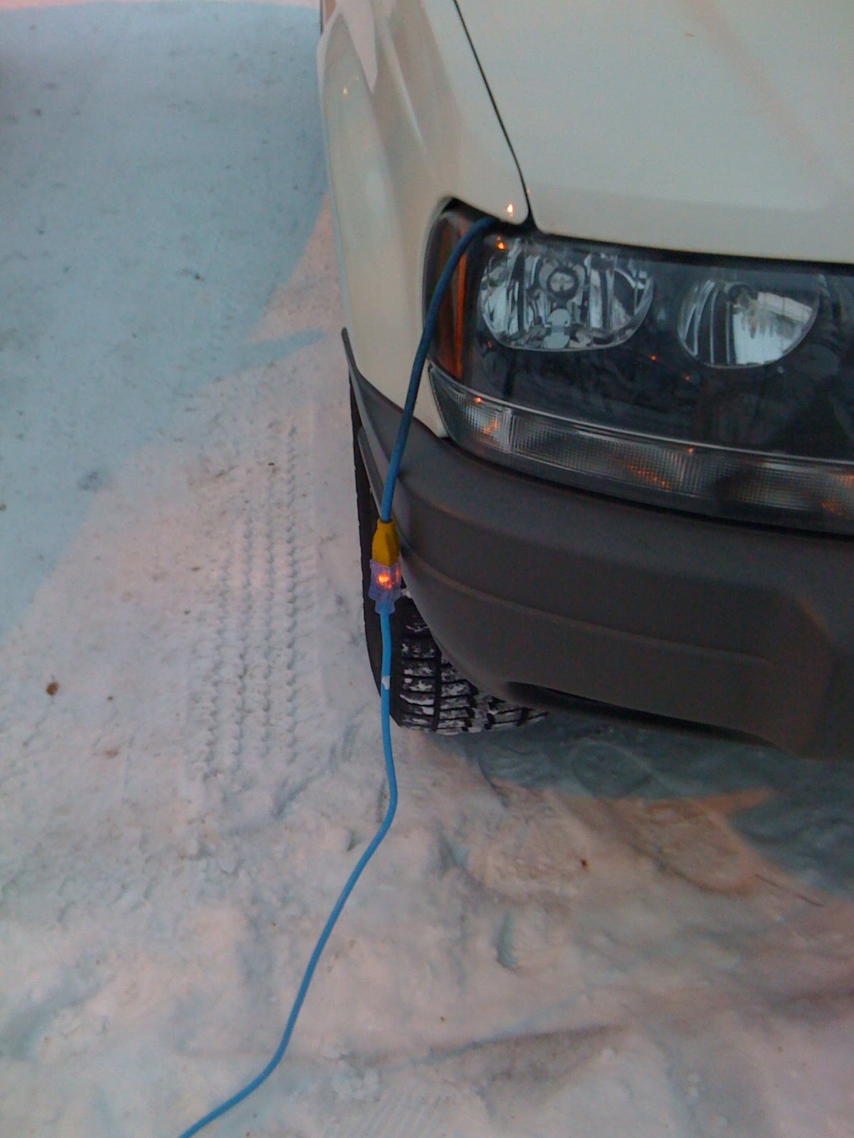

En Suecia tienen esas tomas delante de casa (los que viven en casitas y adosados), el cable manda una resistencia temporizada que derrite el hielo del motor antes de poder arrancar.knACk escribió:No salen de casa... no necesitan el coche por que esta todo nevado y nadie tiene cojones para salir a la calle.
