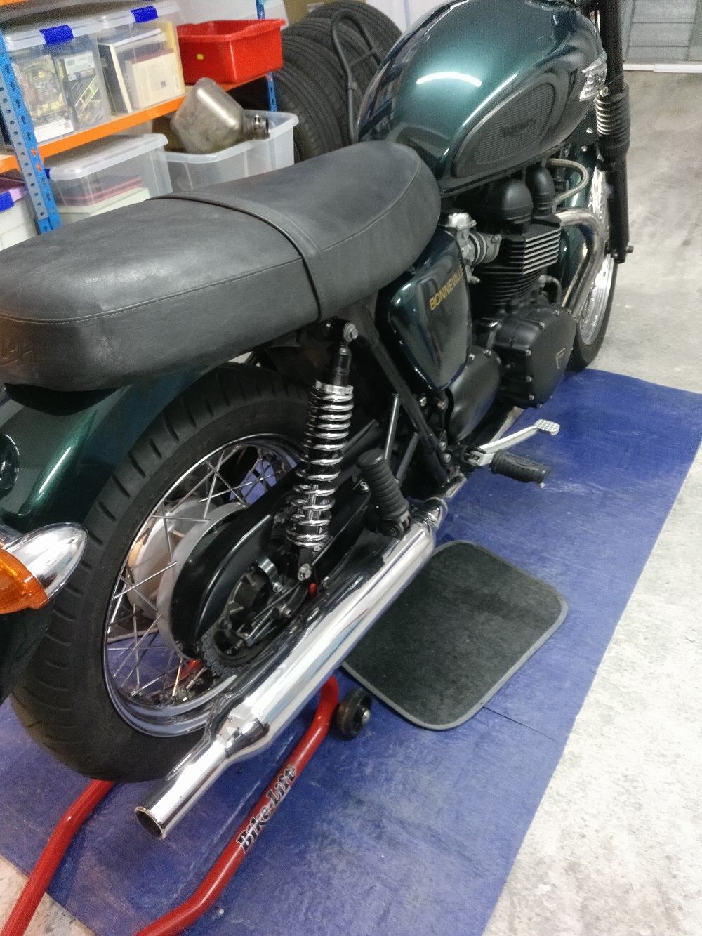

Si tu SE tiene el mismo basculante que mi T100 2010, hay una solución.
Cuando compré mi T100, el anterior propietario me regaló un caballete trasero especial para la moto. Agarra el basculante con dos anclajes en "U". Es un poco farragoso de poner y roza algo la pinza de freno, pero con práctica se hace bien.
Es este:
Y funciona así:
Mensajes: 603
Moto:: Bonneville SE 2011
Has vote: 47 times
Been voted: 80 times
Re: Nueva Speed Twin 900
Mensaje por Vicente67 »
Yeager escribió: 27 Abr 2025, 16:10 Si tu SE tiene el mismo basculante que mi T100 2010, hay una solución.
Es este:
Y funciona así:
El basculante supongo que será el mismo, lo que no es igual son los escapes, que son los tipo megáfono que aparecen brevemente en el vídeo y como no se inglés no entiendo si dice que también vale para esos escapes o que no. De todas formas las pletinas que se ajustan al caballete que yo tengo son similares a las que utiliza el del vídeo y tocan con los escapes. Lo estuve mirando en foros ingleses y ellos mismos ya comentan que no son válidos para las SE. Gracias por el aporte Yaeger.

Mensaje por Yeager »
Vicente67 escribió: 28 Abr 2025, 09:56 El basculante supongo que será el mismo, lo que no es igual son los escapes, que son los tipo megáfono que aparecen brevemente en el vídeo y como no se inglés no entiendo si dice que también vale para esos escapes o que no. De todas formas las pletinas que se ajustan al caballete que yo tengo son similares a las que utiliza el del vídeo y tocan con los escapes. Lo estuve mirando en foros ingleses y ellos mismos ya comentan que no son válidos para las SE. Gracias por el aporte Yaeger.
En el vídeo se muestra tu escape al lado del elevador solo para poner el ejemplo de colocar un relleno de madera bajo el caballete para que cueste menos enderezar la moto. Entiendo que se hace porque es compatible.
De todas formas, mi elevador no es exactamente ese. Tiene los anclajes más sencillos y estrechos.
El modelo concreto es el Bike-Lift RS-17/TB
Aquí lo tienes y su compatibilidad. Creo que está tu moto.
Caballete trasero para Triumph Bonneville de Bike Lift RS-17/TB
Viendo el precio de 86,15 €, me doy cuenta de que el vendedor de mi moto me hizo un buen regalo... ¡además añadió el Haynes!!
