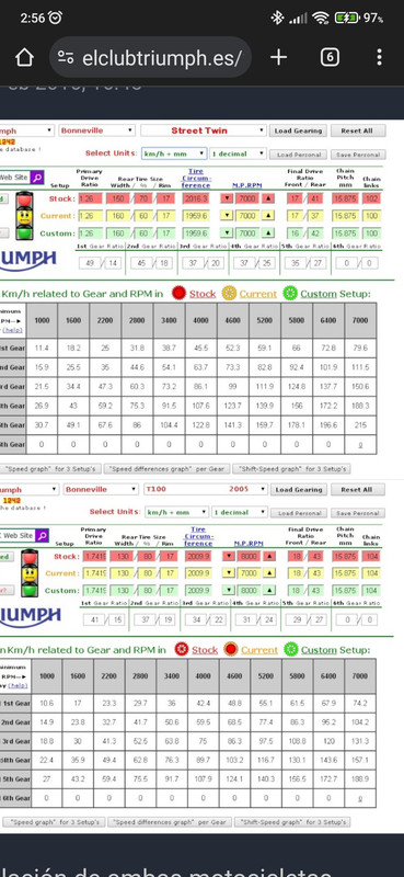

Los datos de desarrollo son estos, siempre en quinta:
120 km/h → 4.400 rpm
130 km/h → 4.800 rpm
140 km/h → 5.200 rpm
150 km/h → 5.600 rpm
160 km/h → 6.000 rpm
Decir que la moto llega bien a 140, le cuesta un poco alcanzar los 150 pero los alcanza, y los 160 solo los pilla en condiciones favorables: bien acelerada en cada marcha y llano con viento a favor. Si se encuentra una leve pendiente o viento en contra, no llega a 160. Si pruebas en una pequeña bajada larga, los alcanza sin muchos problemas.
Según ficha, el motor da su máxima potencia a 7.500 rpm. Quizás ese sea el truco de Triumph, porque subir el motor a 7.500 rpm en quinta en mi moto es muy complicado. Habría que destripar cada marcha y tener una recta muy larga. Y es que a partir de 5.800 el par cae, eso no ayuda a acelerarla a altos regímenes. Resumiendo, la potencia máxima la verás a 7.500 rpm, es decir, casi nunca. La zona roja del cuenta vueltas empieza a 8.000.
Con este desarrollo, teóricamente la moto alcanzaría los 190 de marcador a las 7.200 rpm, muy cerca de la potencia máxima. Pero es que si no es en franca bajada y con viento a favor, yo no puedo ver las 7.000 rpm en quinta. El par cae y a la moto le cuesta mucho acelerar. Lo que significa que no los veré nunca, ni intención de hacerlo.

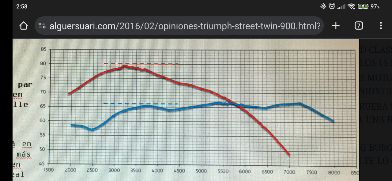

para ver la diferencia de prestaciones a quien le importe
Última edición por streetcuper el 10 Nov 2024, 23:57, editado 1 vez en total.

Re: Aumentar potencia Street twin????
subir imagenes foros aqui velocidad rpm 900ht y t100 865
Última edición por streetcuper el 11 Nov 2024, 00:23, editado 1 vez en total.

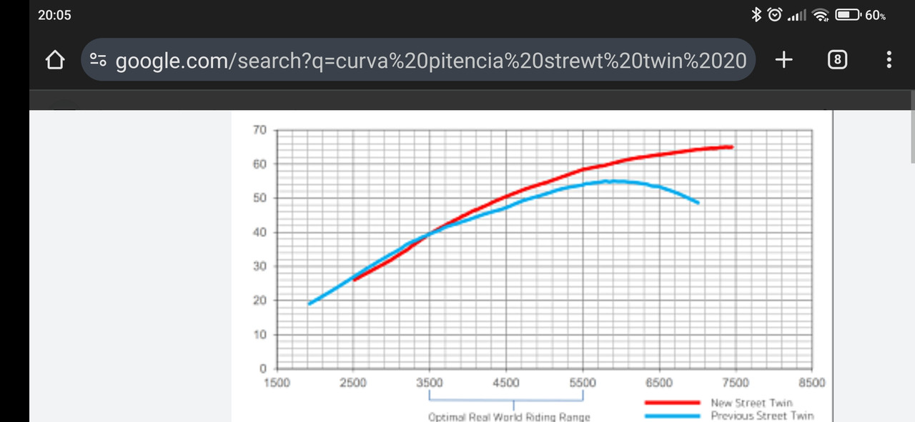

Mi teoría es que el motor de aire de Triumph jamás ha tenido 68 CV de potencia máxima o los tiene en un régimen que no es utilizable (¿cuándo vas con el 865 a 7.500 rpm??
En cambio el de agua sí tiene 65 CV, más par, y ambas cosas a un régimen mucho más bajo lo que permite aprovecharlos. Por eso es un motor superior.
pues por pura curiosidad he visto la diferencia de potencia y donde la entrega entre el ht 65cv y el ht 55 y entre las 3500 hasta las 6000 solo es de 4cv siendo de 2 o 3 hasta las 5500 mas o menos y es a partir de las 6500 donde la diferencia se amplia hasta los 14cv a 7000 donde elv55cv corta y sigue hasta los 15 a 7500 que el 55cv no llega lo que quiere decir que si no exprimes el motor por encima de las 6000 vueltas la diferencia no creo que la notes demasiado contando que a 6000 vueltas vas a 175 o 180
