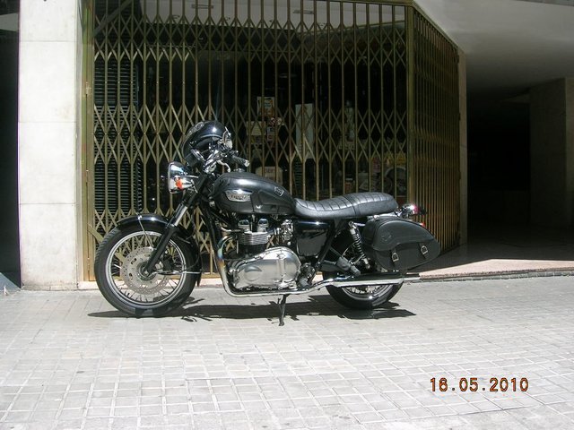

He viajado bastante y hecho rutas de todo tipo con ella, y el manillar de la bonnie del 2004, que creo que es el mismo que el de la T100 actual, para alguien de 1,70 o incluso algo más, os puedo asegurar que proporciona un confort muy equilibrado, siendo muy polivalente para rutas de todo tipo. Compañeros con la misma moto coinciden con eso, aunque alguno que le va ir más al ataque lo cambió, pero como el original ninguno.
Suspensiones y nula protección aerodinámica ya es otra cosa.

veloç escribió: 31 Ene 2023, 22:22 Imagen
realmente la posicion mas comoda estandard a velocidad normal entre 120 hasta 130 es esa es como mejor controlas la moto y la postura ideal ni derecho del todo ni tumbado es la misma que tenia una tenre o una africa twin luego cada cual con sus preferencias :win:

a mi me gusta esa pero con el manillar mas corto para no ir con los brazos tan abiertos

No sé si el manillar de la bonnie de 2004 es el mismo de la T100 actual, ¿eh? Yo al menos tenía una SE de 2010 con el manillar que parece el de tus fotos, y el de la T100 2021 que tengo ahora juraría que es más bajo. Al menos, mi posición si que creo que está un poco más adelantada, y por lo tanto, para mis 1,80 m. es más incómodo
Hablo claro con la precarga de muelles trasero a tope de alta

Sin duda la parte importante del asunto es la altura.
Decía veloç "para alguien de 1.70". Y no tiene sentido que un mismo manillar exacto sea igualmente cómodo y válido para dos personas con una altura distinta en 10 cms. Necesariamente un manillar que a quien mide 1,70 resulta cómodo, para alguien que mide 1,80 tiene que estar demasiado bajo o retrasado.
Para tu manillar quedarte "exactamente igual", debería estar adelantado y elevado al menos 3 o 4 cms. Y también tener más anchura.

Pues igual no es el mismo. He dicho "creo".

Estoy seguro al 99% que el manillar que montan las nuevas T100 no es el mismo que las de 2008 (que es la que yo tuve). Los de antes parece que tenían más altura y las puntas estaban más cerradas y con más retroceso hacia el piloto (conclusión, ibas más erguido). El nuevo se parece bastante al LSL que monté para cambiar aquel que traía...menos altura y más abierto. Fué mi percepción cuando me subí a una de las nuevas.
