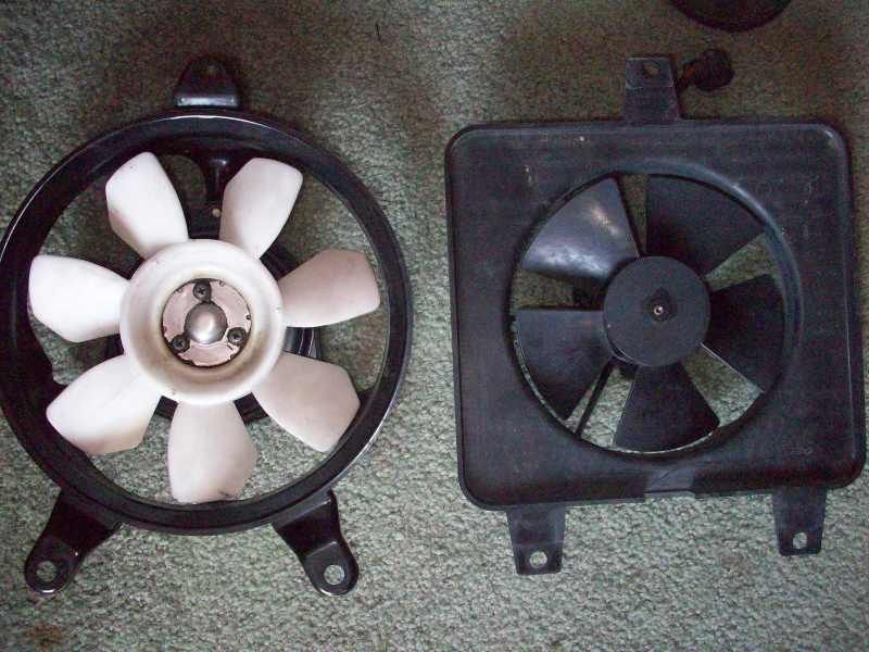

Aqui teneis la foto de la diferencia entre el que lleva de origen la tiger 1050, a la derecha, y el que le he puesto yo, a la izquierda, coinciden los anclajes y todo.
http://i109.photobucket.com/albums/n73/ ... 0_1126.jpg
De esta forma el electroventilador puede pefectamente con el calor del motor y baja la temperatura rapidamente.

calaco escribió:Aqui teneis la foto de la diferencia entre el que lleva de origen la tiger 1050, a la derecha, y el que le he puesto yo, a la izquierda, coinciden los anclajes y todo.
Exacto, a más caudal, más intercambio, Por curiosidad, ¿Marcaba en los moto-ventiladores la RPM.? Apostaría que son las mismas, incluso los Watios

Mensaje por sobao »
calco a que modelo corresponde ese ventilador?
Sólo tienes que cambiar los ventiladores o todo el sistema eléctrico

sobao escribió:calco a que modelo corresponde ese ventilador?
+1 muy interesante! :XX:
Increible lo que pueden hacer unos cm ... :sh:
Se parece al ventilador que llevaban la t595, lo que en ese no encajaba los enganches, lo se por que compre uno hace tiempo creyendo que si valia. :face: ¿nadie necesita uno para su t595?
Al parecer luego cambiarian al más pequeño por que supongo que consideraron que llegaba. Además es más ligero, el otro es metalico y pesa como 3 de los pequeños.
A mi personalmente me daria igual que baje la temperatura en 2 minutos que en 4 o 5.
Lo importante es que consiga bajar la temperatura y lo consigue siempre, al menos en la mia.
Las motos estas y cuanto más deportivas peor (y los coches) estan fabricadas para que le dean el aire si no le dan se cagan.

Mensaje por calaco »
Solo hay que cambiar el electroventilador, y al nuevo hacerle una pequeña ñampa para que funciones, y listo.
Cuestión de pocos minutos si lo haces con la revisión de los 20 mil, porque hay que soltar el airbox.
