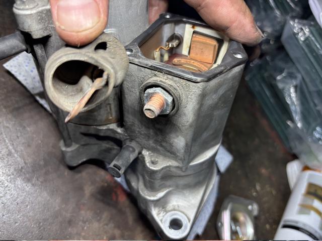

Hace unos meses empezó a darme problemas con el arranque, como llevaba una batería desde hace 2 años creo recordar que me costó 28€ lo primero que pensé es que estaba muerta, sin parar a medir ni comprobarla compré una nueva de “mejor calidad” más cara pero el problema persistía muy de vez en cuando
A veces al arrancar se escuchaba el contacto del rele de arranque pero el motor de arranque no giraba
Con el paso del tiempo esto a ido a peor llegando a veces a intentar hasta 15 veces el arranque hasta que conseguía girar el motor de arranque
Hace años compré un motor de arranque de segunda mano de una de las primera serie del ‘04-‘05 pero antes de cambiar uno por otro me puse a investigar pues ya sabía que este modelo daba problemas en este elemento, encontré en EBay un kit de reparación de solenoide del motor de arranque y es encontré lo que he estado liado y que os pongo a continuación

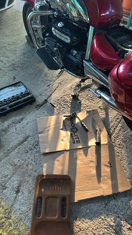

He desconectado el negativo de la batería para evitar cortocircuitos
Como decía…….ahora no hay “medios” así que toca apañarse

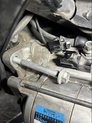

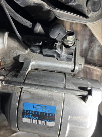

Lo primero es desconectar el terminal y el conector de señal

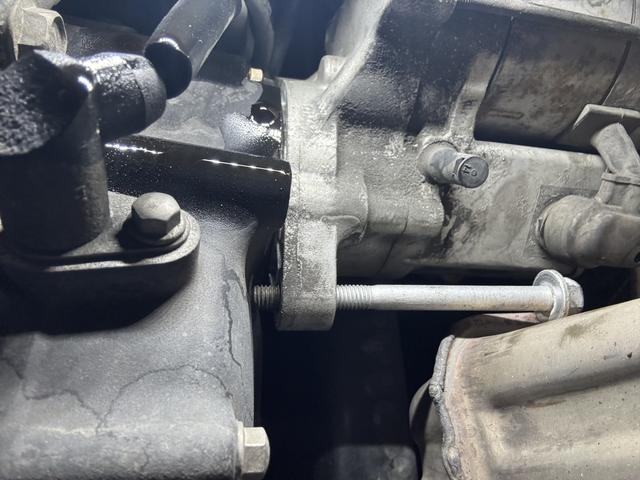

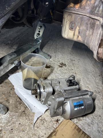

El motor de arranque va fijado al bloque del motor mediante dos espárragos largos, van cruzados en diagonal, el de la primera foto es algo más difícil de aflojar, utilizo la rótula del juego de carraca

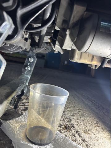

Preparo un vaso para recoger el aceite motor que saldrá, tengo que hacerlo en dos veces por la cantidad que acaba saliendo, me tocará después hacer cambio de aceite y filtro aceite
Con cuidado saco el motor arranque, decir que no he necesitado desmontar ningún elemento para poder desmontar el motor de arranque, una muestra más de la calidad de la marca, he desmontado solamente el embellecedor inferior del codo de escape del lado izquierdo para trabajar más cómodamente y evitar también arañarlo o rozarlo

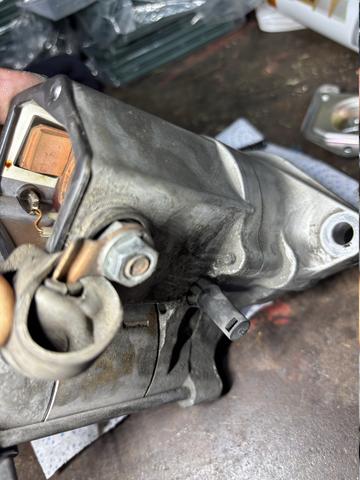

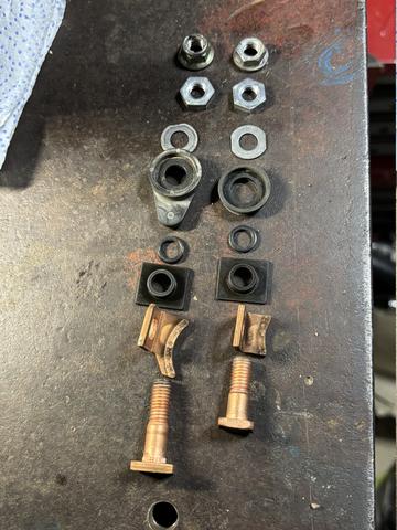

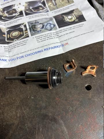

El kit de reparación contiene dos contactos de cobre y el émbolo completo, acompañado también de una serie de fotografías guia para el montaje

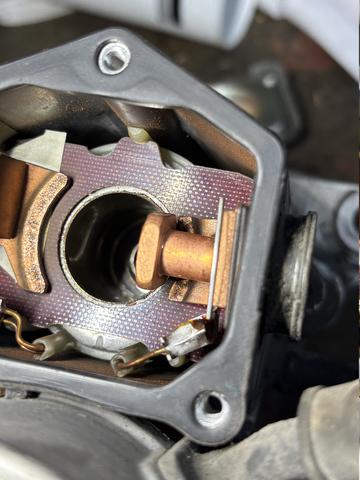

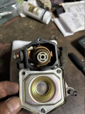

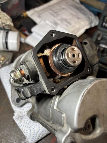

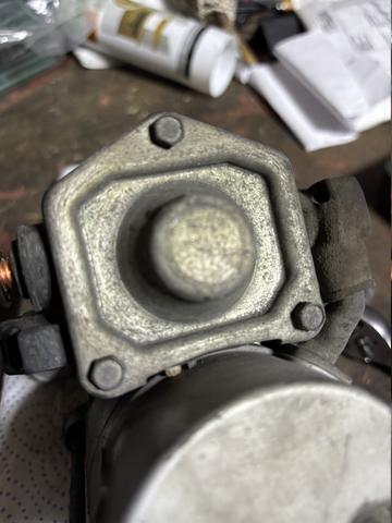

Lo primero es quitar la tapa del alojamiento del embolo de contacto, tres tornillitos de 7

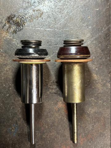

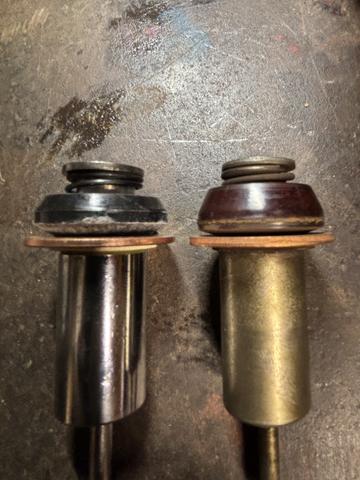

Saco el embolo y comparo con el nuevo viendo la diferencia y desgaste

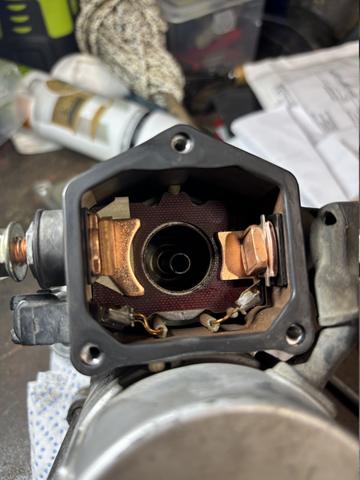

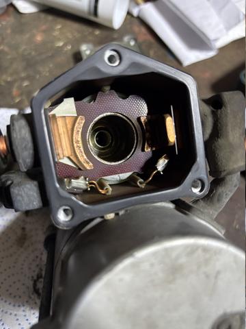

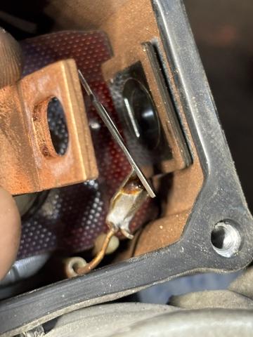

Con el embolo de empuje y contacto fuera quedan a la vista los contactos de cobre

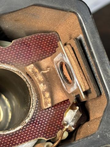

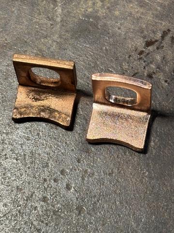

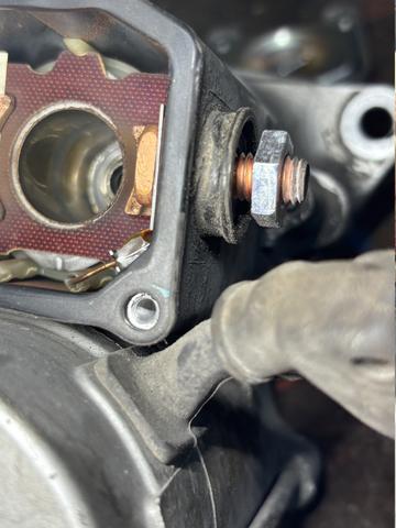

Para extraer y cambiar los contactos de cobre hay que desmontar por completo los pernos pasantes de cobre que atraviesan la carcasa del motor de arranque
Hay que tener cuidado con los hilos conectores que vienen del bobinado del motor y las placas de contactos
Comparando los contactos se aprecia está algo quemado y desgastado

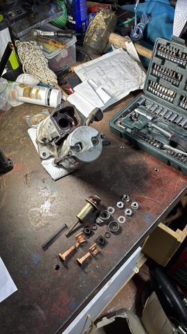

Desmonto el otro perno y contacto, pongo a continuación foto del despiece completo de ambos
Instalo los contactos nuevos, embolo nuevo y cierro con la tapa
