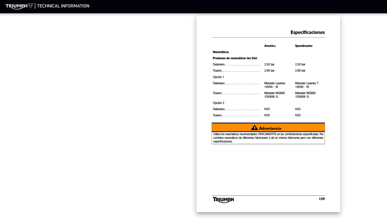

A mí la verdad, poner a 2'5 y 2'9 bares me da miedo pero es opinión. Como igual puedo pensar que a 2'2 y 2'5 bares las ruedas van bajas. De hecho, en el Manual de las EFI 2009 recomienda 2'9 bares atrás con la misma medida 170/80 - 15 que la mía.
He estado aquí: https://triumphtechnicalinformation.com ... 7a4b0a4508
https://triumphtechnicalinformation.com ... 022ada912a
Y si me baso en las medidas de la América 2011, que son las que monta la mía por ficha técnica, pone 2'5/2'9 bares.
Gracias.
Creo que no actualizaron el Manual hasta tiempo después.

¡Hola!
Ya. 2'9 bares pero la realidad es que Triumph lo recomienda. Y 2'5 delante.
Es que esas medidas que salen en mi manual no son las que lleva mi moto. Las mías coinciden con la Speedmaster.
Y mis ruedas son ME880 tanto delante como atrás.
Le doy vueltas porque hace años que descubrí que el Manual de mi Opel Zafira tenía un error importante con la medida de la varilla de aceite. Les escribí a Opel España y me llamaron para decirme que tenía razón. Que estaba mal. ¡La de gente que ha estado poniendo aceite de más!
Pues me parece que la rueda trasera se está quedando plana por el centro. A la vista. Las ruedas ahora tienen 8.000 - 9.000 Km.
Y el comportamiento atrás es raro. Pero igual son los amortiguadores de tipo corto. Yo no tengo experiencia en motos. Noté mucha mejora cuando ajusté la suspensión.
Mido las presiones con mi manómetro cada dos semanas y en frío.

Triumph_Manual_America_2011_ Medida 110-90-18
https://i.postimg.cc/x8Zb7gJ8/Triumph-M ... -90-18.png

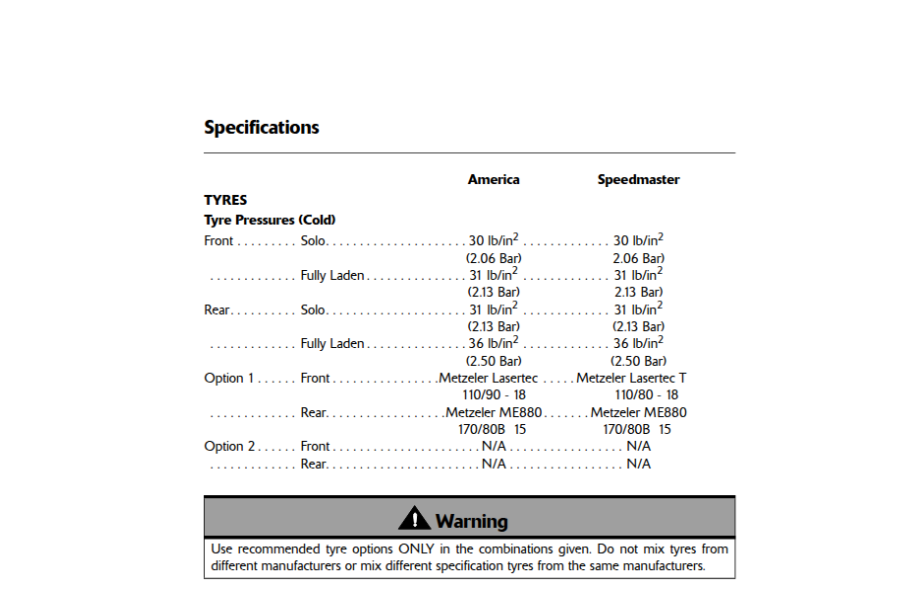

El recorte que yo te he hecho es el del manual de la web de Triumph EN INGLES. Es el que tiene más fidedignidad en datos, ya que es el "original", los demás son traducciones. También es el más actualizado.
Conozco a decenas de personas que usan neumáticos metzeler 880. Y nadie lleva la presión tan alta como 2.9. No son necesariamente Triumph America, pero tu moto es una moto muy normal, con una geometría y pesos muy normales. Nada que justifique una presión rara.
Igualmente no tiene nada que ver llevar el aceite de motor corto o largo con llevar la presión de los neumáticos corta o larga. Ni de lejos.
Por otro lado si tu neumático se gasta por el centro, si es por la presión es síntoma de presión demasiado alta, no lo contrario. Así que si es por el desgaste, ya sabes, a bajar presión. Desde luego nada de ponerla alta.
Por otro lado también suele ser síntoma de curvear poco, o de usar el freno trasero demasiado.
¿Cuántos kilómetros haces en recto y cuántos haces a ritmo decentillo en curvas? ¿Cómo frenas?
