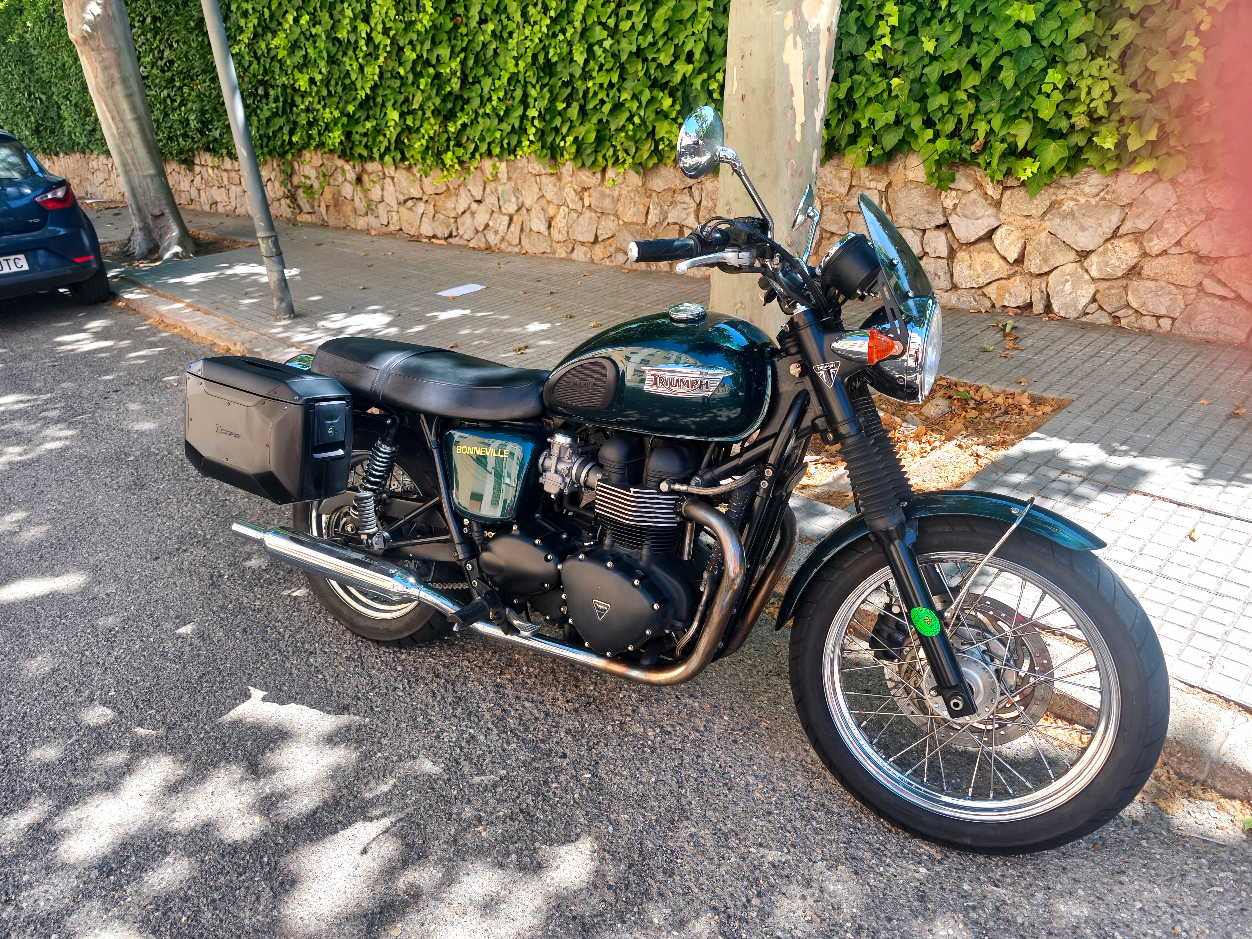

Con la T100 he hecho de todo y he descubierto que tal y como la dejé, va bastante bien para viajar. El principal problema es el de todas las naked: la capacidad de carga. Y entonces se me ocurrió: ¿y si la preparo un poco mejor para viajes y la uso principalmente para eso? Total, es una moto muy sencilla que no necesita maletas de aluminio. Además yo soy minimalista viajando, llevo poco equipaje. Claro, hablo de viajes de como máximo 15 días, aunque podría ampliar fácilmente.
Necesitaba unas maletas pequeñas de alrededor de 20 litros por no destrozar la estética y para no tener problemas con la lluvia. Con unos soportes poco aparatosos. Y después una parrilla para una bolsa impermeable de unos 30 litros de capacidad. Una pequeña bolsa sobredepósito y con todo esto puedo pasar perfectamente dos semanas lavando la ropa una vez.
He visto cupulitas de plexiglás estilo Marlin, aunque esto es más bien placebo y tontería porque no quiero poner una pantalla que sea realmente útil, no me gustan nada. Pero, ¿qué narices? Si va a llevar maletas bien puede llevar cúpula aunque sea de adorno, de perdidos al río.
Y ya está, ya tengo una GT-Neo, un concepto creado por muchos usuarios de este foro cuando los propietarios del motor de aire eran legión. Yo he seguido la estela diez años después. Arcaico y pasado de moda que es uno.

Es muy parecido a lo que estoy haciendo yo e imagino que muchos de los antiguos propietarios como Vicente67 hicieron. Gracias por tu experiencia, me viene bien.
Lo más importante para mí es la facilidad de carga y descarga y por el otro lado, la estanqueidad. He hecho varios viajes con alforjas semirrígidas y calan que es una barbaridad tras una hora de lluvia o más. Esta preparación es un paso para solucionar esos dos problemas. Las maletas no calan y tengo dos mochilas que encajan perfectamente en ellas.
Voy a hacer lo mismo que tú con una bolsa Givi de vinilo de 30 litros que compré hace muchos años y he usado muy poco. La voy a llevar en la parrilla con pulpos, pero transversal a la marcha porque quiero tener el asiento del pasajero libre para poder subir y bajar de la moto con comodidad. Ahí guardaré todos los voluminosos, como zapatos, herramientas, chaquetas y la ropa sucia.
Me he hecho con unas Xcore de 18 litros usadas que son unas maletas pequeñas y discretas pero suficientes. Soy minimalista con el equipaje y con el tiempo he descartado lo que no uso. Siempre llevo lo mismo para viajes de 6-9 días. Esas maletas no destrozan la estética y tienen un pase.
En ello estamos:
