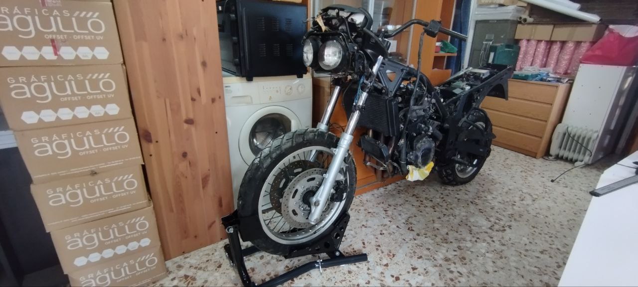

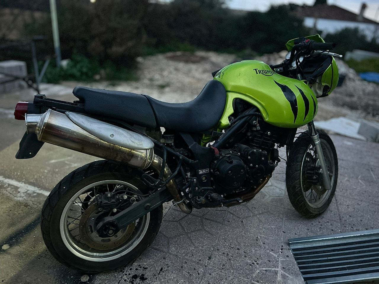

Bueno pues ya la tengo en casa desde hace unos dias, lleva un golpe en la parte izquierda, hay que cambiar varias cosas, asi que poco a poco ira la historia, la bajare bastante ya que me da la opcion (ando por el 1.63), y como hay varios plasticos rotos, quiza la customize un poco, aunque el deposito lo dejo seguro. Necesita entre otras cosas: palanca de cambio, maneta con cable y soporte de embrague, sensor temperatura agua, tapa alternador, segun voy revisando de momento, al parecer el motor al menos gira, veremos como evoluciona la cosa. No quiero ni darle de baja ni venderla por piezas, la idea es dejarla bien. La trataron de arreglar alguno que no tenia ni idea de mecanica de motos, le hizo varias chapuzas que tendre que cambiar, pero es salvable, creo..
El amortiguador trasero esta kao total, viendo por ahi algunos hay, aunque algo caros, tenéis alguno vosotros bbb?
Y donde comprais las camaras para las ruedas? Necesito una para la trasera, es que lleva mas de 10 años en un garage.
