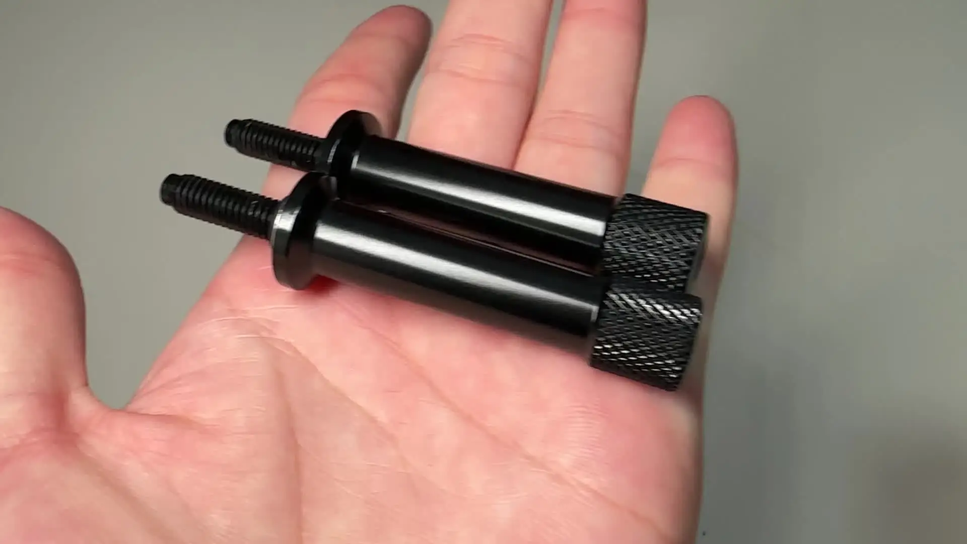

Buenos días...no se si los conocías, en aquella época era bastante habitual su uso...uno de los pocos accesorios que le puse a mi Bonneville, los tornillos de liberación rápida para el sillín. Con tanto trasteo seguro que los agradeces...tenían mala sombra aquellos dos tornillos escondidos bajo el sillón.

Había oído hablar de ellos, pero no los había visto nunca.
Igual me animo porque la verdad es que es un coñazo quitar y poner el asiento... a veces los tornillos entran a la primera y otras te ponen de los nervios. Uso un alargador flexible y ponerlos y quitarlos es una lotería.
¡Gracias!

Yeager escribió: 13 Dic 2025, 22:06 Había oído hablar de ellos, pero no los había visto nunca.
¡Gracias!
Pues si quitarlos es una odisea imagínate cuando además llevas la parrilla trasera, como era mi caso, que te impide meter el destornillador con comodidad. Y lo más complicado es que no siempre encajan a la primera los dos tornillos, siempre hay uno que entra suave y el otro cuesta un mundo.
