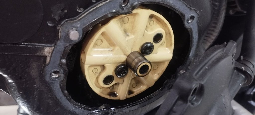

Soy motero viejo pero nuevo en triumph y mas en este motor de 3 cilindros, este disco plastico que va enganchado a la punta del cigueñal que funcion tiene? Es de mi speed triple año 2000, motor de 108cv.

ACBorges escribió: 14 Sep 2025, 10:38 Soy motero viejo pero nuevo en triumph y mas en este motor de 3 cilindros, este disco plastico que va enganchado a la punta del cigueñal que funcion tiene? Es de mi speed triple año 2000, motor de 108cv.
El motor de la T509 es el 900i (885i), que deriva del 885 de carburación y comparten muchas piezas.
Esa es el centrifugador del respiradero del cárter, para que los gases que salen del cárter mezclados con aceite lo decanten de nuevo hacia dentro mientras los gases los chupa por el filtro del aire.
Realmente la parte más importante es el retén que va en la punta metálica encajado en la tapa del motor.
Es un retén muy especial y raro que sólo se puede conseguir original en la casa y que si se estropea (por ejemplo por dejarlo quitado de su sitio) puede provocar una avería muy desagradable

Muchas gracias!
