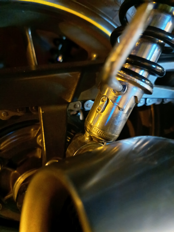

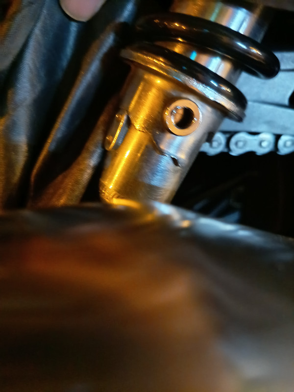

Ya ha llegado y no creo que sea esta llave para mi moto o estoy equivocado. Reconozco que no sé como girarla pero es que la llave no se queda firme y además al intentar hacerlo toco el mango con algo ya sea el cubrecadenas, el soporte del reposapies, o con el reposapies izquierdo o con el soporte de alforjas.
Es que no puedo cerrar o mantener firme, tras meter la parte puntiaguda en el agujero o tubito de la zona escalonada que gira, la llave ni al principio para hacer fuerza.
He mirado videos por ahí y en este foro https://elclubtriumph.es/viewtopic.php?t=80280 antes de daros más la lata.
Pongo fotos para que veáis:
Gracias.

Idígoras escribió: 20 Jun 2025, 18:38 Ya ha llegado y no creo que sea esta llave para mi moto o estoy equivocado. Reconozco que no sé como girarla pero es que la llave no se queda firme y además al intentar hacerlo toco el mango con algo ya sea el cubrecadenas, el soporte del reposapies, o con el reposapies izquierdo o con el soporte de alforjas.
Gracias.
no es culpa tulla esta llave no te va a ir bien , siento havertela recomendado , en la mia el amortiguador deja mas sitio para girarla la tendras que devolver creo que una allen larga que entrebjusta te iria mejor :? mirando las fotos no lo veo bien en la mia se puede meter desde dentro y hacer fuerza hacia afuera no se si en la tuya te da el espacio si no no te servira

No, no puedo girarla.
Se puede devolver pero tendré que pagar portes, supongo. Tampoco es mucho dinero y me puede servir en el futuro. No es problema.
Gracias de todas maneras.
Creo que te estás liando un montón para una cosa muy sencilla. La llave que te hace falta es la que pusiste https://www.motocrosscenter.com/shop/es ... -0483.html pero me parece una tontería gastarse 25€ para esa herramienta.
Yo te recomendaba una llave allen larga como estas, aunque sean de los chinos:
Y coges la que encaje bien en el tetón para girarlo. Si está duro y tienes que hacer más palanca pues utilizas una llave fija cerrada como esta:
Metiendo la allen por el agujero de la llave fija, aunque seguro que sólo con la allen ya podrías ajustarlo si tiene el rabo lo suficientemente largo
La otra opción que te decía era usar una llave de filtro abierta que la puedes ajustar alrededor de la pieza del amortiguador y girarlo para donde te convenga. Es algo como esto y también te vale incluso de los chinos:
Tener estas herramientas te vendrán de perlas porque te sirven para esto y para más cosas, el útil ese que pones solo sirve para ajustar el amortiguador.

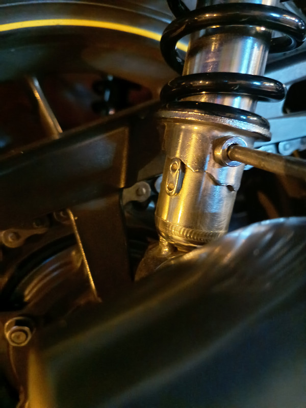

asi con la llave que viene en la mot o cualquier otra que entre justita mas o menos

ahi acabo de subir un punto , no cuesta nada , prueba con una allen y listo

como ves al agujero no le pasa nada te aseguro que lleva un monton de apretones y desapretones y ni se nota piensa que la foto es con zoom en vivo se nota aun menos

no hace falta levantar la moto para nada

a lo mejor el tullo esta un poco agarrado si no se ha movido nunca le hechas un poco de wd40 y lo dejas un par de minutilllos y lo dicho no cuesta nada pero creo que no te hara falta hecharle nada

Mensaje por Botasucias »
Hola , yo usé la cola de una broca, al igual q tú me daba miedo marcarla, ya q el agujero mide algo más de 8mm. y presentaba juego. Las brocas las venden en pasos de sobremedida de 0'25. No te fijes tanto en la posición, si no en lo q tu sientes, yo probé en todas las posiciones y al final cambié los amortiguadores
