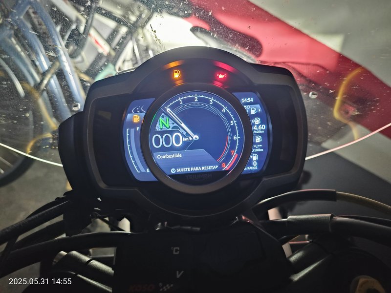

Pues como quería desmontar unas cuantas cosas me decidí a probar la autonomía real y llegué a casa tal que así… Imagen
Totalmente a 0 km de autonomía y hoy al desmontar el depósito me he encontrado esto…
Es una garrafa de 5 litros y creo que un par de litros quedan…así que ya sabéis aunque marque 0 todavía quedan para unos 30 ó 40 kilómetros… :ride: :XX:

La autonomía calculada en las motos de inyección siempre sigue un modelo conservador de seguridad.
Esto es, si te dice que te queda para 10 (o para 0), siempre te quedará algo más que para 10 o 0. Todo eso varía mucho según tu uso y el computador no sabe si estás a punto de iniciar un cuestaco con aire de frente, darte por ponerte a 150 km/h, iniciarse un atasco o el tipo de cosas que suben el consumo, así que mejor decirte que queda poco y no quede tan poco, que decirte que queda mucho... y quedarte tirado 5 kilómetros después de que la moto te dijera que quedaban 10.
También los cálculos de consumos instantáneos y medios siguen la misma idea para ademar ser disuasorios... mejor hacerte sentir que es bueno soltar y ahorrar combustible que decirte que estás gastando menos de lo que gastas realmente.
PERO que queden 2 litros en el depósito no significa que puedas contar con usarlos realmente. Entre que la bomba necesita un mínimo de nivel constante, y que la gasolina se mueve según las cuestas, los giros... siempre hay un último contenido de alrededor de un litro que no podrías usar salvo que fueras con la moto a velocidad constante y en el ángulo perfecto. Y aun así nunca podría vaciarse el depósito ya que el tubo de entrada a la bomba tiene que estar totalmente sumergido y este tiene un diámetro - por debajo de eso absorbería aire.
En uso real no tan ideal cuando queda poco siempre llega un momento en que al desplazarse la gasofa por frenar o acelerar, por dar una curva... la admisión de la bomba se queda seca lo bastante para no continuar.
Y precisamente por eso no es bueno ir más allá de esa disponibilidad calculada por la moto. A partir de ahi probablemente puedas seguir andando unos pocos de kilómetros, pero te arriesgas a estar generando burbujas y cavitación en la bomba que aceleran su desgaste. No es que vaya uno a parar la moto y llamar a la grua por que el contador llegue a cero, pero mejor imaginarse que ese sobrante no existe salvo para emergencias muy imprevistas.
