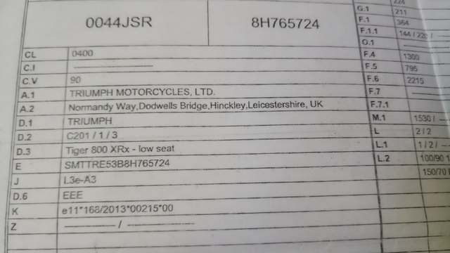

Esto es lo que pone en la ficha técnica de mi moto:
https://www.flickr.com/photos/75107947@ ... /lightbox/
Como veis hace una mención a Tiger 800 XRx LOW SEAT, pero claro la XRx normal ya se le puede elegir la altura del asiento.
(Bueno sigo sin saber como hacer aparecer imagenes)

Buenas,la mía XRX de 2018 no pone nada de Low en la ficha técnica

Por el nº de bastidor Triumph me dice que es una LOW , pero midiendo altura de asiento en la posicion baja me da 81 cm. Y hay algo que no cuadra.
El anterior propietario le cambio el amortiguador trasero para conseguir mas carga. Eso cuadra con las LOW.
Pero tambien es posible que haya subido la altura libre al suelo con el nuevo amortiguador, porque la bieleta de mi moto mide 154 mm. . Esa es la razón de porque estoy buscando la cotas reales de una XRX para poder comparar y ver que caballete puedo instalar-
