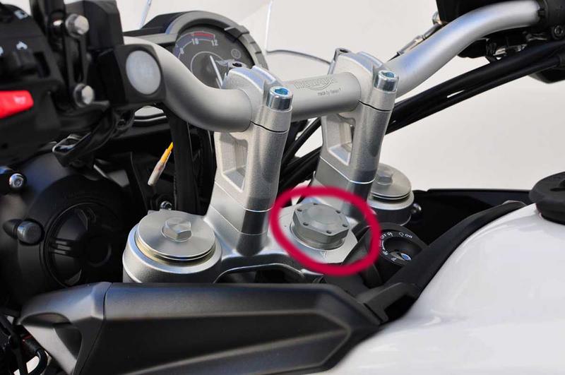

Como dice el compañero, no es normal a no ser que se escuchen los discos de frenos flotantes.
Yo la llevé por un ruido parecido y fue como consecuencia que se aflojó esta tuerca que te señalo en la siguiente imagen. Ve a que te lo comprueben.

Suerte y ve a que te lo miren. Según leo en el concesionario en Madrid están hasta arriba. Vamos, que tienen la exclusiva en toda la ciudad y puede que te hayan despachado rápido. Al ser la dirección yo no lo dejaría, la verdad. Vamos, que insiste porque yo entiendo que la dirección es algo serio.

Yo pasaría por el taller y les diría que hicieran un reaprite de la dirección, por si las moscas.
