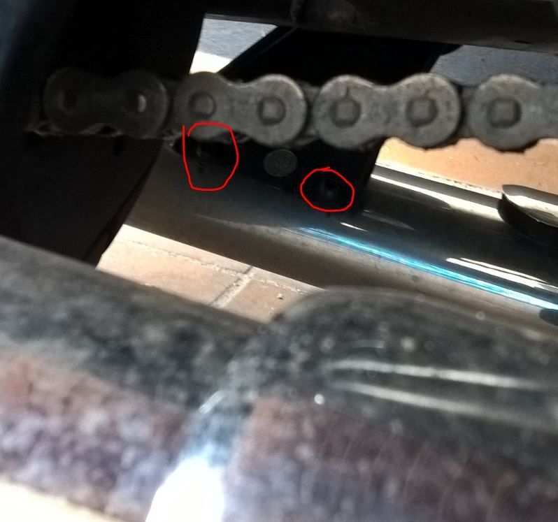

Esto es una pregunta de novato total... Tengo una SpeedMaster y tengo unos escapes TOR muertos de risa (me compré la moto de segunda mano y por pereza/dejadez/novatismo) todavía no los he cambiado.
La verdad es que no parece muy complicado, pero antes de ponerme a la faena quería preguntar a los que ya tengan experiencia. ¿Que es más sencillo? Quitar los tornillos hexagonales y luego desmontar los tornillos Allen (que un poco dificiles de acceder). ¿O se puede quitar los Allen facilmente sin tener que desmontar tanta cosa?
Dejo fotos de los tornillos a los que me refiero
Hexagonales:
Allen:
Gracias y Vssssss

Yo creo que con los allen vas sobrao. Eso si te tendrás que revolcar un poco por los suelos.

Echa un vistazo a las colas Tor, si traen la "aleta" negra para enganchar (soporte, pletina, adaptador...) quita sólo los hexagonales.

Deberían traer la cogida (aleta negra), son parte de la pieza
No?
Ponlas y disfruta!!!
Recuerda: filtro de alto flujo y más paso de gasolina ... Otra moto amigo

( edito) El escape TOR viene CON aletas ... Así que me queda claro, quito los dos hexagonales y a correr...
Cuando los cambie y lo lleve al taller para que le hagan el remapeo os contaré [SMILING FACE WITH SMILING EYES]
Entendemos pues que es EFI??
No obstante, para que rindan los TOR hay que aumentar la admisión (filtro de aire de alto flujo). Busca que puedes encontrarlos a buen precio y ponerlo te llevará 2 min. No sea que te cobren un pastizal

Sip, es EFI. Me informaré acerca de los filtros ...
