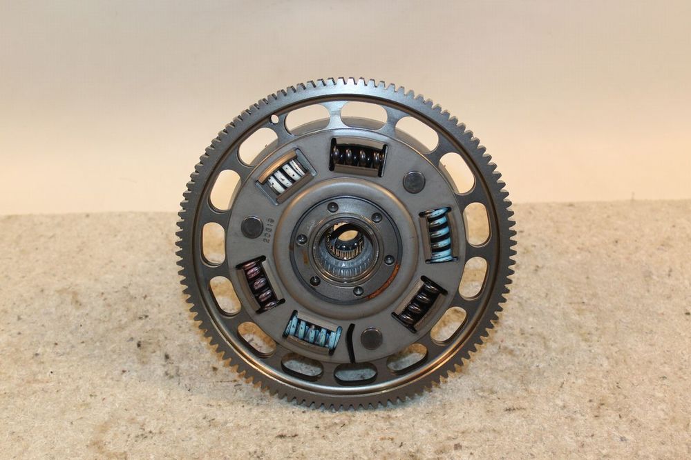

Ese ruido que comentas a mí también me sucede. Creo que son los muelles que lleva la campana del embrague. No los que presionan los discos sino los que amortiguan las vibraciones y sacudidas de la misma.
Es un asunto que tengo pendiente mirar.

No es el tensor. Si lo fuera sonaría diferente y más a ralentí.
Tampoco es la cadena de distribución. A los 125.000 y coincidiendo con un reglaje de válvulas se la cambié y estaba poquísimo estirada. El muelle que empuja el vástago del tensor sí se había acortado un poco. No lo venden suelto como recambio y has de comprar todo el conjunto. Como el resto estaba perfecto simplemente lo calcé para compensar la pérdida de longitud y hasta hoy.
Estoy seguro que son los muelles de la campana del embrague. Concretamente éstos:
http://imgs.inkfrog.com/pix/tmeiners/20 ... _(_006.jpg
Y lo que sucede es: http://youtu.be/F0SnT1ezniM
Solución: cambiar la campana, 400-500 pavos o calzar los muelles con arandelas, que es lo que hace la gente con las vstrom 1000, que por lo visto suelen sufrir del mismo mal.

En ese video veo juego entre el eje y la campana

Entre la campana y el tambor. Ésa es la función de los muelles. Amortiguar las oscilaciones y vibraciones que se generan durante el paso de la fuerza del motor a la transmisión, abarcando todo el régimen de revoluciones.Triply escribió:En ese video veo juego entre el eje y la campana![]()
