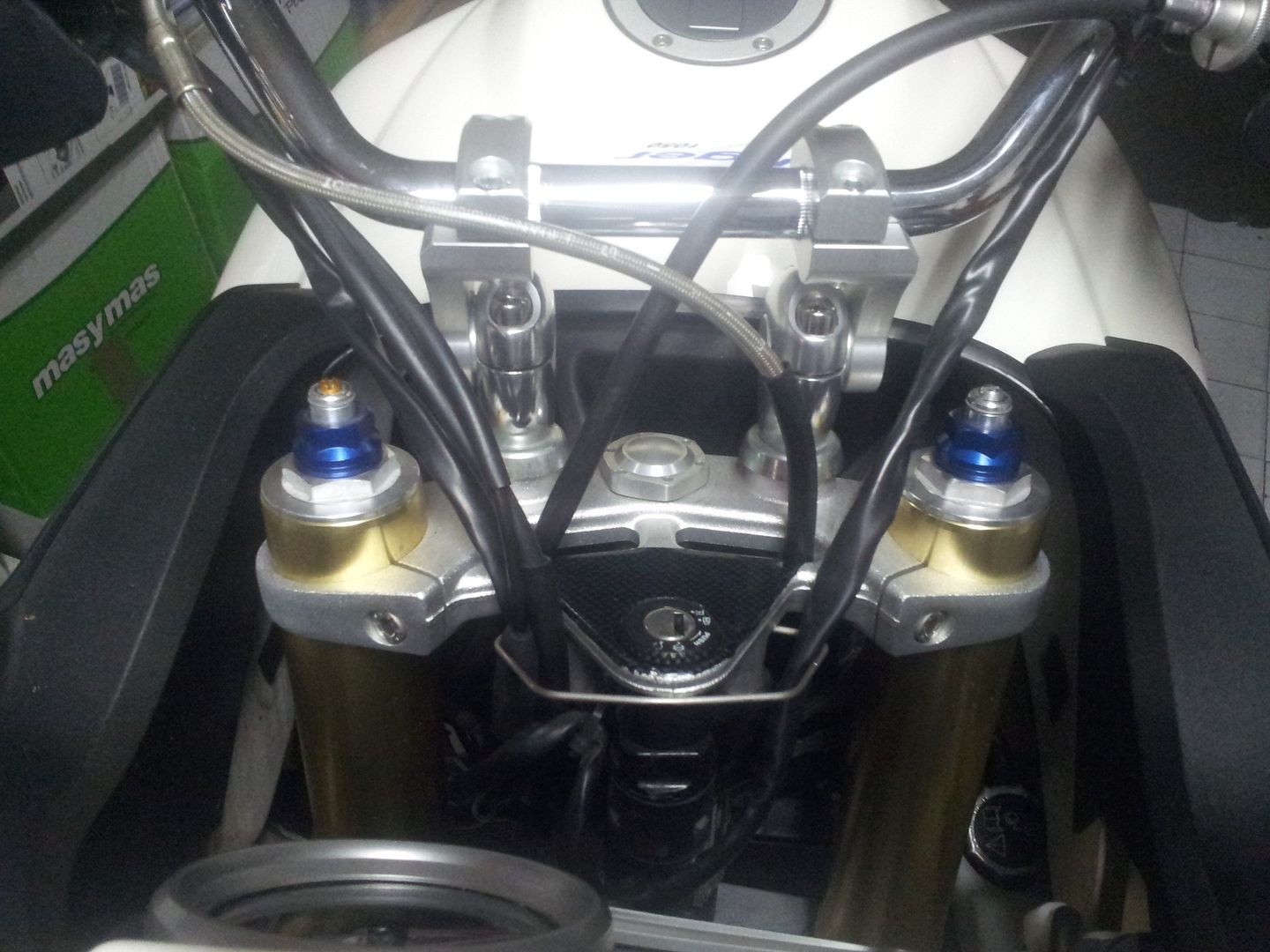

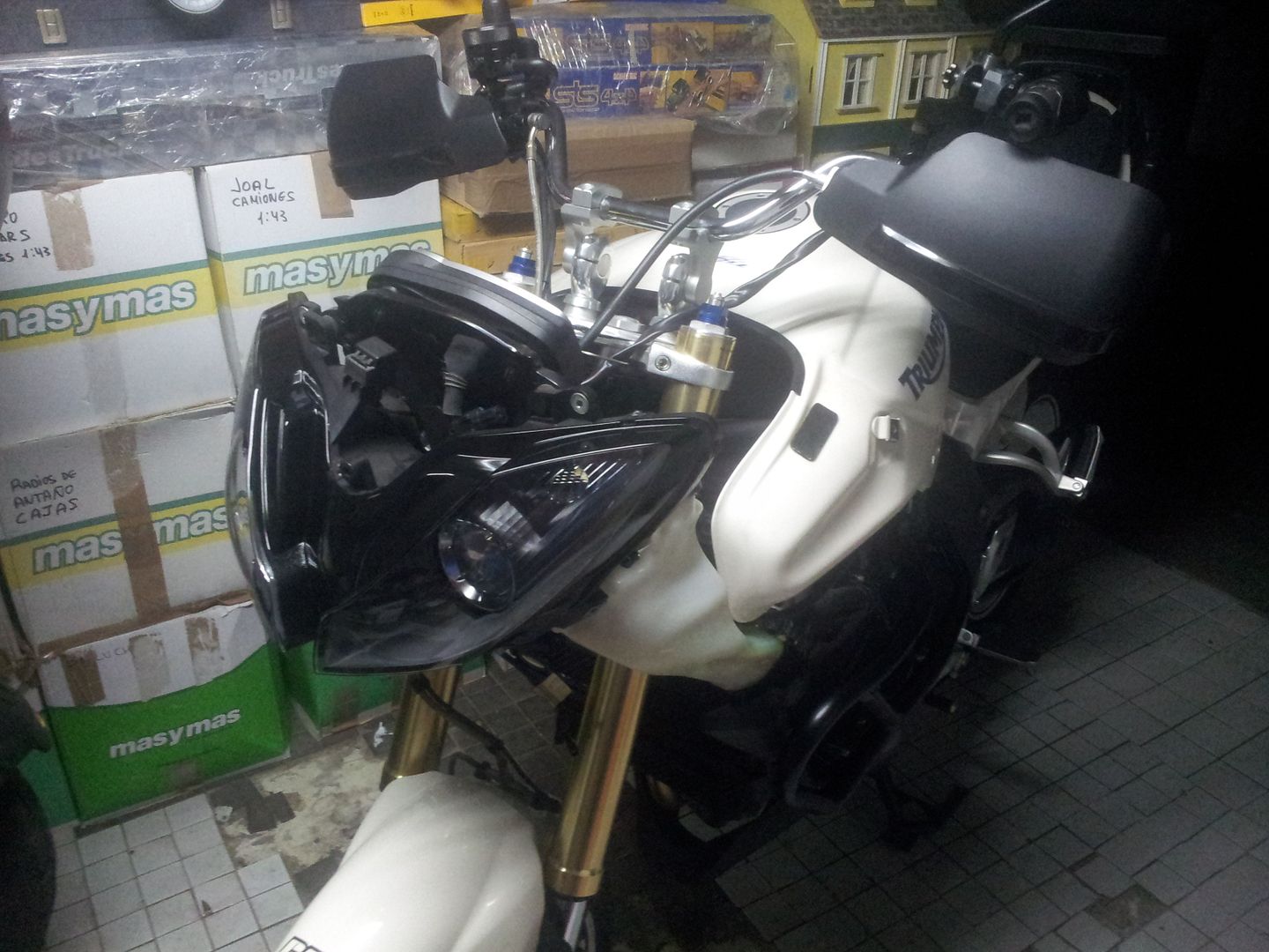

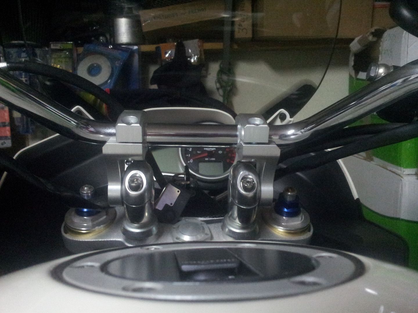

Pues después de 45 días de escayola, ya puedo ponerme a enrredar con la tigresa.
Pues el brico que hice estos días a la TT 1050, ha sido ponerle unas alzas de manillar,
de esas que acercan y alzan (todo en uno) compradas al compañero in1til :win:
No es que el manillar fuese demasiado bajo, ni demasiado al "ataque" pero no me gustaba del todo, necesitaba unos 3 cm mas alto
Pues nada, fácilmente, o eso pensé yo en un principio

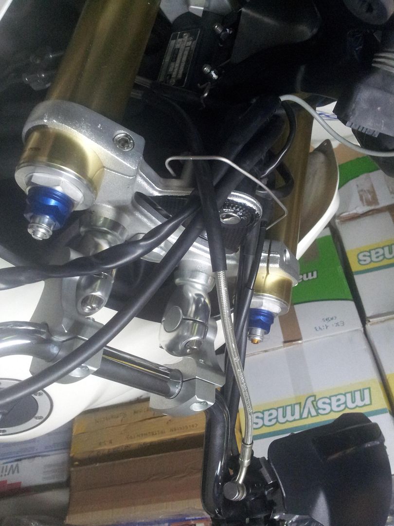

El caso fue, que el latiguillo del freno, queda muy muy justito, y aunque pase el latiguillo para el lado y junto,
con el cable del embrague ....no me gustaba como quedaban , demasiado apretados los dos cables juntos y aun le faltaba un pelin mas de recorrido al cable del freno
Pues nada, solte el latiguillo y el cable del embrague y los pase cruzados un poco mas atrás de su emplazamiento de serie,
justo por esos "ojales" que tiene la tija superior, con el resultado de que ahora ni están apretados ni me queda corto el
latiguillo del freno, me encanta como han quedado

Pues después de hacer unos cuantos kilómetros y varios ajustes, puedo decir que ..
SI merece la pena los elevadores, yo me "pelee" un poquito ajustándolos , para adelante para tras que si sube o baja manillar jejeje ... en fin, es que hay muchas variaciones posible, pero ya lo tengo a mi gusto y estoy comodísimo, tanto de espalda como de nuñecas.
Lo de ajustar la altura de las tijas delanteras, creo y solo digo creo, que ya están a
mi gusto también, las he bajado 40 mm, aunque alomejor otros 5mm le vendrían bien,
no se, tengo que hacer mas kilómetros pues de mano solo baje 30mm y la moto le costaba tumbar algo, luego baje a los actuales 40mm y parece que ya es como antes,
pero bueno, como cada uno es un mundo jejeje
Lo que creo que esta claro, es que en las suspensiones delanteras, tenemos que bajar
minimo 40mm
