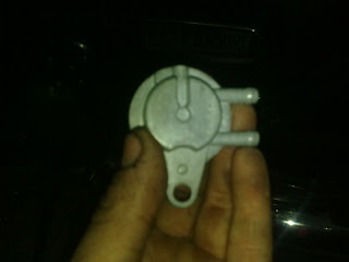

Por si a alguien le puede interesar poner esta valvula.
yo la compré en el taller de la esquina, es la que llevan las aprilias,piaggio y demás scooters 8 eu., creo que la mía era paioli, las originales son más caras...ekinox escribió:Buenas, pues ya podías poner el acceso donde poder comprarla. Yo me haría un sscotoiler. Un saludo
No-no, no tiene porque ser solo en las Thuderbirds, este problema está mas bien general, puede pasar en cualquier modelo y marca y está enfocado a motos con bastantes años y que rulan poco... .wadickx escribió:No sabía que ocurriera ese problema en las Tbird,s.
tonitrophy escribió:a mi Sanglas 400Y le pasaba lo mismo, cuando cambiaba el aceite sacaba más del que le reponía y era por causa de las boyas de los carburadores; solución: cerrar la llave de gasolina, casi treinta años después he reparado el problema de las boyas

Moskyto, mira el despiece del Depótito de gasolina que aparece en la web de BikeBandit y lo verás, que va tituado en la parte media del tubo de la gasolina que va del depósito a los carburadores. En el dspiece lleva el nº 21Moskyto escribió:wadickx, la mia del 96 no lleva nada de eso
