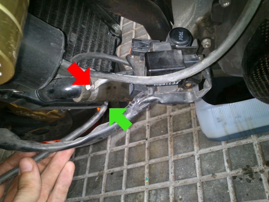

El caso es que al quitar los carenados, nos hemos encontrado con esto:

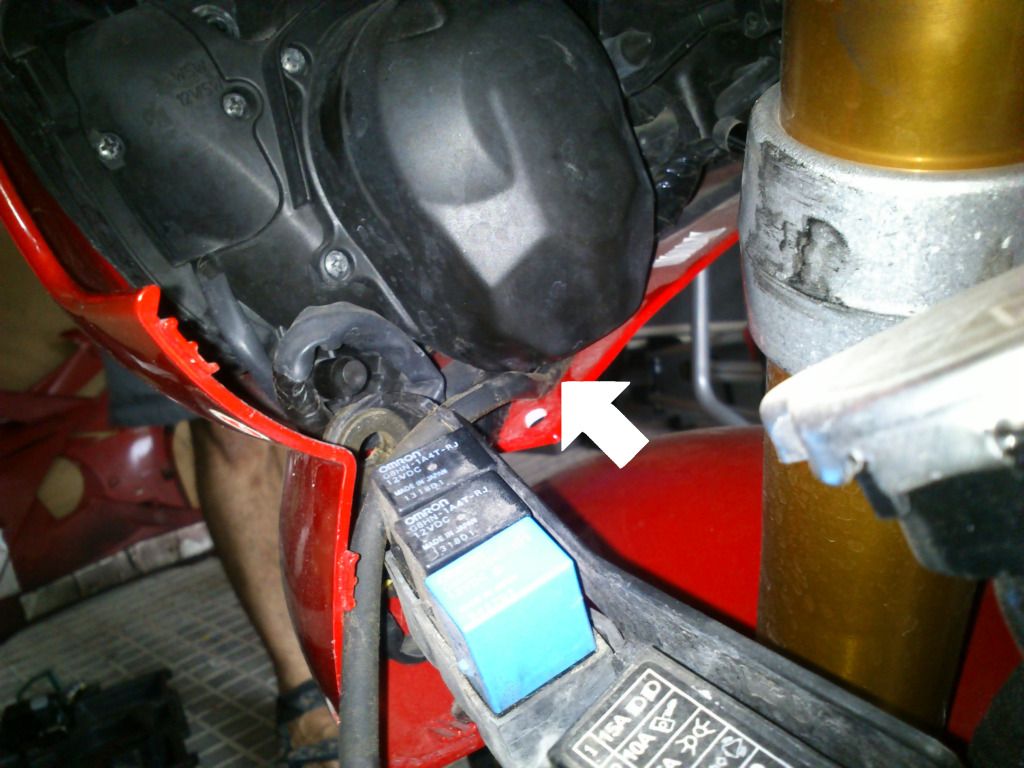

Este cable, que es un cable de goma de cierto grosor pero por el que no fluye líquido alguno, viene desde la óptica (no hemos querido desmontarlo más porque eso semeja ser un jardín...), y se conecta en...
...¡oh wait! ¡está roto! La piña donde están concentrados tantos cables y donde se puede ver en la flecha roja que es a la que está enganchado la otra porción de cable misterioso, estaba un tanto hundida hacia el radiador y la parte interior de la moto. Creemos que fruto del calor y durante tanto tiempo (la última vez que la abrí el cable estaba entero y sería hace unos 6 meses), se ha endurecido mucho el cable en una zona y ha quebrado por esa zona endurecida, pues las puntas donde marcan las flechas están como piedras.
¿Sabéis de qué es ese cable y qué utilidad tiene?

DAVID, ese tubo es del sensor MAP de temperatura o de presión ahora no recuerdo bien que envia valores a la ECU, lo cambias y en paz...

Metroid el cable es un tubo hueco, no hay nada dentro, ni hilos ni nada, es como una pajita de goma larga. Es como el que tiene la BMW de mi amigo para liberar el exceso de gasolina del tanque, el que a veces queda entre el cierre del depósito y el depósito en si mismo. Hemos cortado la punta dura y ha llegado para empalmarlo, un poco tirante pero bien. Me interesaba saber de qué era pero bueno :D
Gracias!

Como alguien ha dicho arriba, yo tambien creo que es el sensor MAP. Es un tubo por el cual se mide la presion ambiente, y debe estar hueco.
Aunque no se que problemas te puede dar, yo no pondria empalmes en ese tubo, modificas la perdida de carga del sensor y puede estar leyendo presiones ambientales incorrectas.
Espero que te sea de ayuda.
talivan
Mensajes: 5653
Registrado: 17 Ago 2006, 01:22
Moto:: 955 cc de infarto
Ubicación: madrid sur/Toledo norte/Almaraz caceres
Re: Me voy a lanzar...
Mensaje por talivan »
spidygm escribió:Como alguien ha dicho arriba, yo tambien creo que es el sensor MAP. Es un tubo por el cual se mide la presion ambiente, y debe estar hueco.
si lo enpalmas correctamente funcionara exactamente igual que si fuera entero en una pieza, eso si, las uniones del enpalme que queden correctamente estancas, si no es cuando los valores no seran correctos aunque de todos modos peor de lo que esta ahora mismo no va a estar nunca, vamos digo yo.
