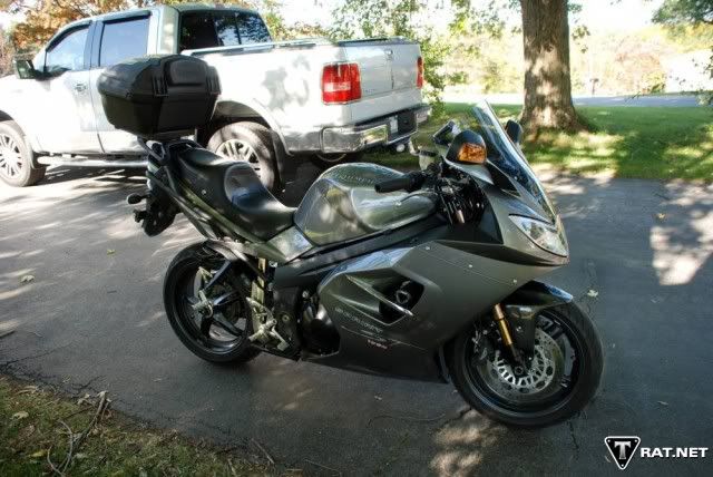

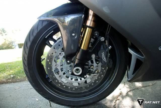

joder que mal, no?, una horquilla de gsxr 1000 en la que originalmente monta pinzas de freno de 6 pistones van y le ponen encima las pinzas de freno de la ST 1050, joder que pena, la modificacion es cojonuda salvo en este detalle.
y quien narices me metio en el mundo triumph

Re: Horquilla invertida en Sprint 1050
Son de Hayabusa..

Davidaytor escribió:Son de Hayabusa..
bueno pues es igual porque en la hayabusa las pinzas tambien eran de 6 pistones, la verdad esque pudiendo conseguir mas potencia de frenada y no hacerlo te llevan los demonios.

Algo así ?? :$ :$
pero no vale lo mismo las pastillas de freno de las pinzas 4 pistones que las sobre-dimensionadas de las pinzas de 6, a lo mejor es por economia, o simplemente porque le gusta esa pinza porque pone triumph :P
trisónico
Mensaje por trisónico »
Jaume escribió:pero no vale lo mismo las pastillas de freno de las pinzas 4 pistones que las sobre-dimensionadas de las pinzas de 6, a lo mejor es por economia, o simplemente porque le gusta esa pinza porque pone triumph :P
Es inútil aumentar freno con un ABS. Sólo se consigue un mordiente inicial más contundente, porque después te deja sin frenos antes de que alcance la mitad del potencial de frenada en un asfalto de calle.
tienes razón no me habia fijado que era ABS

CHAUS-11 escribió:Algo así ?? :$ :$
Buenos frenos, pero ese tío se ha equivocado de moto, parece una feria.
Mas o menos :)~
Si tu lo dices :$ . Las pastillas para las tokico de seis pistones no tienen precios desorbitados :$
