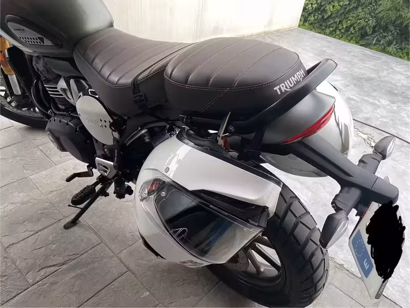

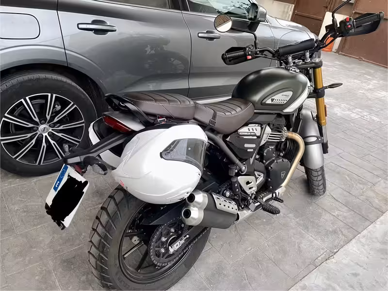

¡DIY - INCREIBLE Y BARATO "TOPCASE" para 2 cascos SCRAMBLER 400 X por 2€uros!
Hola compañer@s.
Me he presentado hoy mismo en el foro y si sois de los que os horrorizan los baules y demás zarandajas que se le ponen a nuestras bonitas modern-classics para hacerlas más feas (aunque más prácticas) y encima poseeis la SCRAMBLER 400X no dejeis de leer este post.
La cuestión es que tras ver el gachet que se han sacado los de broguemotorcycles
https://broguemotorcycles.com/products/ ... pify_email
para enganchar 2 cascos en la moto, estuve dándole al coco para ver como hacer algo parecido y que nos cueste literalmente dos duros :clap: , bueno, 2€uretes como mucho. Luego que digan que los españoles no tenemos inventiva...aquí va el invento:

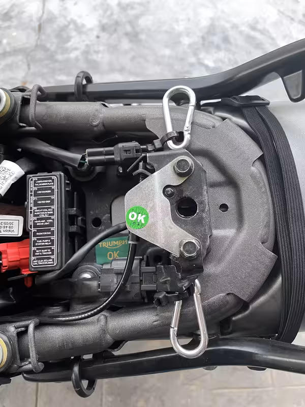

Materiales:
-Dos bridas de plastico de 4 ó 5 mm. de ancho.
-Dos mosquetones metálicos de 5cm de longitud (0,7€ cada uno en ferretería).
-Tijeras
-T metálica (en caso de que uno de tus cascos tenga cierre micrométrico) como este: Imagen
-Protector de plastico para la "T" del casco micrométrico.

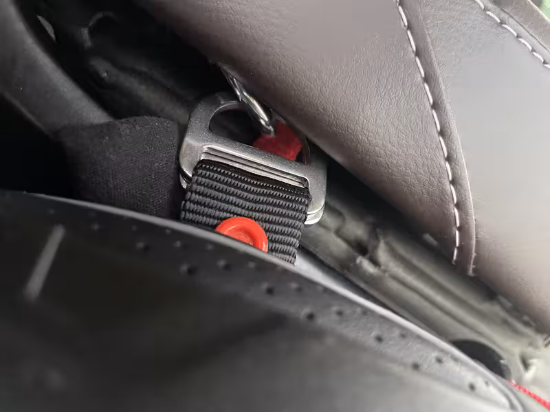

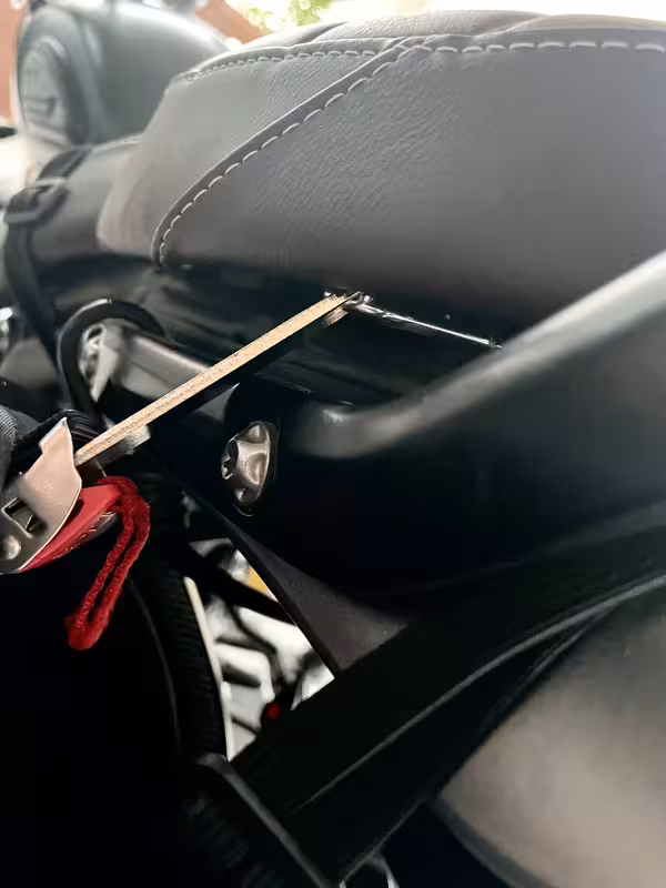

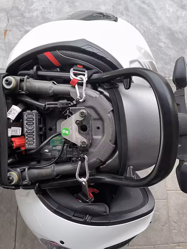

1.-Abrimos el compartimento del asiento del acompañante con la llave y extraemos el sillín. En los agujeritos que hay enganchamos 2 bridas robustas (de unos 4mm de ancho). Sobre ellas enganchamos los mosquetones. Corta con las tijeras lo que te sobre de brida.

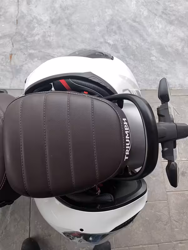

2.-Enganchamos directamente las hebillas del casco al mosquetón en el caso del casco con hebillas. En caso de ser un casco con cierre micrométrico deberemos acoplarle la "T" primeramente al casco y luego pasar el mosquetón por el agujero. Como yo tengo los dos tipos de casco en la foto siguiente podeis ver las dos soluciones ya montadas.

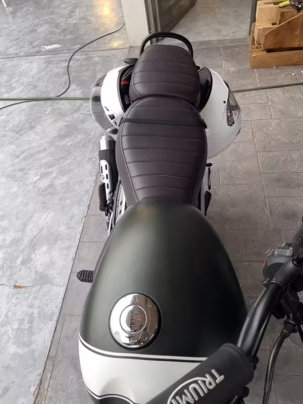

3.-Volveis a cerrar a presión el asiento (hacedlo bien porque por lo menos en mi caso cuesta un poco) y veréis que los mosquetones se quedan completamente cubiertos por el sillín y son inaccesibles
Adicionalmente si no quereis que la "T" roce el agarrador metálico de la moto podeis ponerle una goma protectora una vez lo hayáis pasado por el enganche del casco.

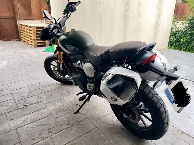

Y YA ESTÁ!. SENCILLO Y PRÁCTICO. Ya podeis pasear por vuestra localidad sin ir cargando con el casco y sin afear la moto con baules innecesarios. Adjunto alguna foto más para que veáis el efecto:

La idea es genial, pero en cuanto a acabado yo te diría que para que eso esté realmente bien, debes usar bridas metálicas. Como estas: https://www.leroymerlin.es/productos/br ... 19793.html
Las bridas de plástico nunca son ninguna bicoca en cuanto a resistencia ni sobre todo durabilidad por que el plástico se degrada. Unos pocos meses a la interperie y según dónde suelas aparcar la moto el sol y los cambios de temperatura harán que un simple tirón baste para que además de quitarte un casco se lleven un mosquetón de regalo.
