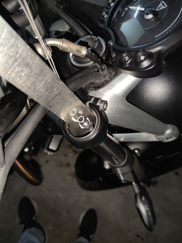

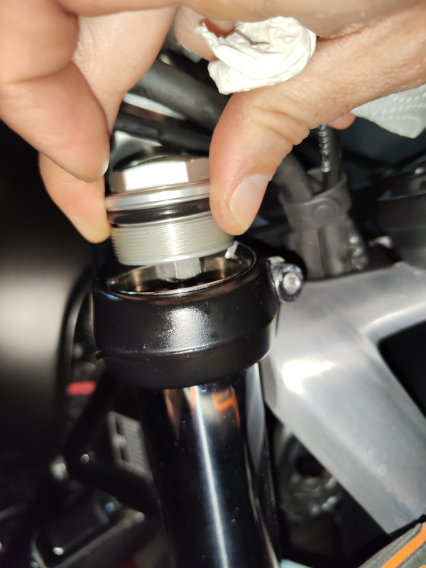

Pues al final era el cartucho interno que se había soltado de la tuerca que tapona la barra de horquilla. El aceite la empujaba hasta arriba con los baches y era lo que daba el hostión metálico además rebotaba a lo bestia. Dejo fotos que me siento orgulloso de haber dado con el problema y solucionarlo sin tener mucha idea. Saludos

Juarman escribió: 27 Abr 2024, 18:26 Pues al final era el cartucho interno que se había soltado de la tuerca que tapona la barra de horquilla. El aceite la empujaba hasta arriba con los baches y era lo que daba el hostión metálico además rebotaba a lo bestia. Dejo fotos que me siento orgulloso de haber dado con el problema y solucionarlo sin tener mucha idea. Saludos
