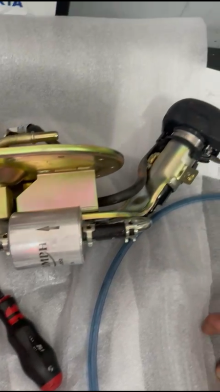

Bueno, pues ya puedo decir que está solucionado el tema de los tirones. Concretamente desde la revisión de los 32k kms, el mecánico me enseñó un pequeño tubito el cual estaba rajado, y me dijo que lo había sustituido por otro nuevo. No recuerdo de que parte de la moto era porque la recogí con prisas, y tampoco sabíamos si iba a solucionar el problema, pero después de 600 kms puedo decir que sin duda ese era el problema.
Si en un futuro alguien tiene el mismo problema puedo pedir al taller de qué tubo se trataba, por si alguien desea saberlo.

Hola buenas, pues hoy he ido al taller por otro tema y he preguntado, es un tubo que une la bomba de gasolina con el depósito, espero haberte ayudado.
Un saludo.👋

Buenas tardes, estoy también con un problema muy muy parecido en mi Thruxton y aunque en el taller me dijeron que era suciedad en el depósito, que probara con limpia inyectores durante dos depósitos, cosa que estoy haciendo ahora, se ha mitigado un poco pero sigue esos tirones a velocidad constante…
Sabe alguien de que manguera se trata la que comenta el compañero? Una de de goma que sale desde la bomba o un tubito metálico?

Tfnorte escribió: 09 Abr 2024, 22:35 Buenas tardes, estoy también con un problema muy muy parecido en mi Thruxton y aunque en el taller me dijeron que era suciedad en el depósito, que probara con limpia inyectores durante dos depósitos, cosa que estoy haciendo ahora, se ha mitigado un poco pero sigue esos tirones a velocidad constante…
Gracias de antemano.
Sí, el tubito negro ese, o al menos tenía ese tamaño cuando me lo mostró. Tenía una pequeña raja, y cuando me lo cambiaron desaparecieron los tirones por completo.

Independientemente de que esté de acuerdo en que no es bueno acelerar desde marchas largas a baja velocidad, no hay que olvidar que estas motos tienen par mas que suficiente para poder hacer eso sin que dé tirones.
Como se comprobó al final era cosa de un manguito rajado, por lo que podemos deducir que si la moto pega esos tirones es por algún problema externo, el motor está preparado para empujar desde abajo sin problemas. Tampoco conviene exagerar e ir a 20 km/h en quinta y darle gas pero en líneas generales no debe pegar ningún tipo de tirón si empujas desde abajo con marcha larga.
