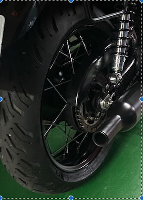

Hola, yo le cambié a la T120 las ruedas Pirelli Phantom originales por unas Michelín Road 6. Pasando a la medida: 120/70/18 Delantera y 160/60/17 Trasera y además de la ganancia estética, tengo que decir que la moto, al menos para mi, va mucho mejor.
Un saludo.
Un saludo.
- Javi76th
- Mensajes: 540
- Registrado: 05 Dic 2013, 16:42
- 12
- Moto:: Speed Triple 2014
- Been voted: 9 times
Re: Cambio de ruedas T120 por 110 delante y 160 detrás las Metzeler Z8 Iterance que tal son y quien las a probado
Puedes poner alguna foto? Entiendo que no roza por ningún lado el neumático, verdad?
Perfecto y muchas gracias el 11 de septiembre las pongo yo y ya os contaré que tal.
Perdona el reflote. Acabo de darme cuenta que delante le pusiste 120 en vez de los 110 que suele subir la gente. Que tal las sensaciones ahora que le habrás dado más cera?
Hola, ya os puedo decir que las Metzeler Z8 van de maravilla para todo.
110 delante y 160 detrás.
