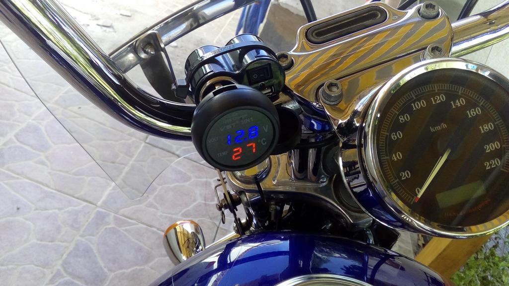

En la street cup debes disponer de un conector general de accesorios eléctricos, probablemente bajo el asiento o tal vez bajo el depósito. Este conector tiene una conexión muy directa al sistema de carga (está pensado para conectar un cargador/mantenedor de baterías). Y es perfecto para conectar algo asi (es donde yo tengo conectados mi adaptador USB y el cargador del sistema de seguimiento GPS)
Pero si no lo tienes claro o no tienes idea de dejarlo permanente supongo que lo más sencillo es conectarlo directamente a la batería, si.
De "cinco minutos en un taller" te puedes olvidar. En un taller así de forma rápida y sencilla te pueden detectar un corte o contacto permanente. Pero algo así produciría un problema constante, no un error que aparece cada X días. Precisamente por eso lo de montar el voltímetro de forma medio permanente, por que cuando hay que mirar no es "en todo momento", si no como un control constante. Si le metes el polímetro a lo que sea en ese 99% del tiempo que no se resetea, todo saldrá OK.
Para que quede claro el concepto, te enseño el montaje en una moto anterior:
Igualmente precisamente por ser todo electrónico, el fallo no tiene por qué estar exactamente en el interruptor. Por eso te decía que abrieses y revisases todos los contactos de la piña y del propio reloj.
En aquel caso pasaba algo parecido en la moto, y el asunto era un fallo del regulador, pero un fallo intermitente. En el garaje todo funcionaba siempre bien, y solo al llevarlo siempre a la vista pude ver que de vez en cuando el voltaje se iba abajo.
Aunque como te decía todo eso es congruente SOLO con lo de borrarse las cosas de vez en cuando. Lo que contabas de que en ocasiones sucede lo contrario y después de quitar el contacto sigue habiendo algo de funcionamiento en la pantalla... suena a otros rollos.
También podría ser un fallo del inmobilzador de contacto. Cambia la pila que imagino que tendrá la llave si no lo has hecho ya.
Este tipo de fallos intermitentes son lo más jodido de la electricidad de la moto, extremadamente difíciles de diagnosticar. Pero es importante intentar detectar si las idas de olla coinciden con pérdidas de tensión. Aunque solo sea por que si no es el caso... probablemente estaremos en una avería del propio reloj. Yo que tu por si acaso empezaba a echar un ojo por ebay en busca de relojes de desguace.
