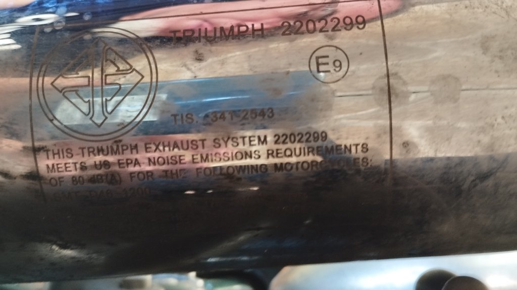

Por mayor ilustración, esto es lo que tienen grabado las colas de mi Speedmaster:
Todo escape que haya sido homologado en Europa tendrá una identificación parecida grabada en algún sitio accesible identificando las contraseñas de homologación del escape.
Si el operario de la ITV tiene dudas, usará esos datos para comprobar la homologación. Si no hay una contraseña como esa... Entonces dará igual lo que ponga en un papel.

acabo de mirar y los vans de mi street tienen grabado el e9 y un numero supongo que lo tendran todos
