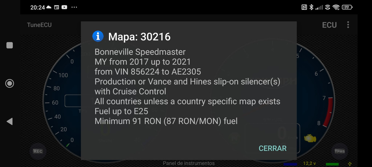

Tengo buenas noticias.Juarman escribió: ↑11 Abr 2023, 15:18 Bueno sólo sería para ver el número del mapa y comparar si lleva el normal o el A2. Lo de reprogramar y eso no me llama. No sé si con alguna otra aplicación distinta y el de 10 euros se podrá mirar la versión porque no le voy a dar más uso que ese y no quiero gastarme 50 euros.
Como era de esperar, el TuneECU da información sobre la definición del mapa instalado. Esto es lo que muestra en la mía:
En el caso de estar usando un mapa limitado, la numeración que en mi caso marca 30216 sería distinta al estandar (no te digo el numero exacto por que depende del número de serie de tu moto - puedes ver todos los mapas aqui: https://tuneecu.net/Twin_OEM_Tune_list.html ), y en la descripción haría referencia a lo de los 35KW

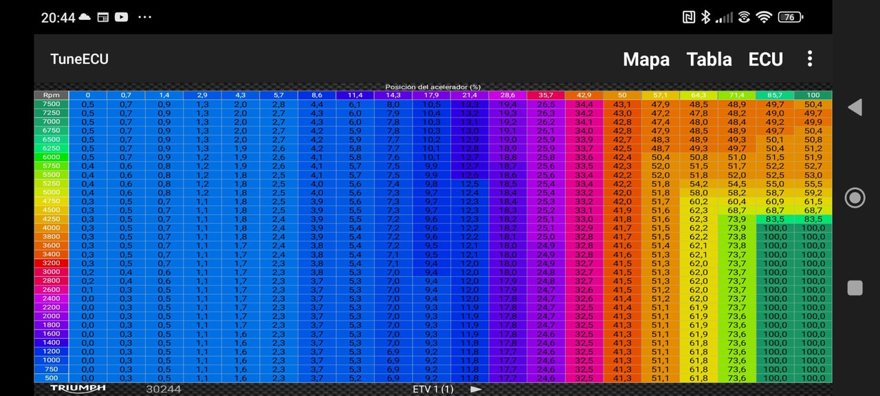

Por si tienes curiosidad, este es el trazado de acelerador de uno de esos mapas (coscretamente el 30124, para ST desde el VIN 731919 hasta el VIN 913928):
Puedes ver claramente lo que te decía de que a partir de 4000 RPMs el acelerador se "afloja" el solo, y marca alrededor de un 50% de apertura como límite por mucho que aprietes el acelerador. Así que no creo que la moto pueda llegar a ponerse a 7000 RPMs salvo que pilles una buena cuesta abajo.

Gracias por el curro. A ver si me apaño un OBD2 compatible manque sea por unas horas y pruebo a ver el mapa que trae. La verdad es que viendo el cuadro si que parece raro que haya llegado a tantas vueltas, además juraría que era hasta cuesta arriba.jesusmalaga escribió: ↑11 Abr 2023, 20:55Tengo buenas noticias.Juarman escribió: ↑11 Abr 2023, 15:18 Bueno sólo sería para ver el número del mapa y comparar si lleva el normal o el A2. Lo de reprogramar y eso no me llama. No sé si con alguna otra aplicación distinta y el de 10 euros se podrá mirar la versión porque no le voy a dar más uso que ese y no quiero gastarme 50 euros.

Buenasjesusmalaga escribió: ↑11 Abr 2023, 20:55Tengo buenas noticias.Juarman escribió: ↑11 Abr 2023, 15:18 Bueno sólo sería para ver el número del mapa y comparar si lleva el normal o el A2. Lo de reprogramar y eso no me llama. No sé si con alguna otra aplicación distinta y el de 10 euros se podrá mirar la versión porque no le voy a dar más uso que ese y no quiero gastarme 50 euros.
No lo puedo comprobar realmente, pero juraría que esa información podrías obtenerla sin tener ni que pagar la licencia de tuneECU (se puede usar para obtener alguna información, aunque sin hacer ajustes con la versión de prueba, pero como yo ya la tengo con licencia... no puedo "deslicenciarlo").
Lo que ya si que necesitas si o si es la conexión adecuada. La gente que prueba con conectores OBD2 genéricos baratos casi siempre se encuentra con que no tira - si uno se asoma por el foro de tuneecu el "problema" más comentado y respondido es "he probado con tal adaptador y no vaaa, qué hago? - mira la lista de los modelos compatibles")
El mismo cable OBDLink SX que a mi me costó hace tiempo 35 euros en amazon ahora cuesta 65!!así que la opción más barata sería uno de esos Vlinker MC que venden relativamente baratos en Aliexpress.
Al final con un OBD2 de los baratos de Amazon he podido conectarme a la moto y ver el mapa. Tiene puesto el 30244 que es el mapa limitado a 35kw para mi moto. Me parece raro porque yo no noto que pegue un bajón tan grande a partir de las 4000 rpm, quizá sea un mapa muy distinto al que tú viste. Dejo el link de la captura aunque no se integrarla
https://ibb.co/zS7QtmX

Pues mira qué bien. Eso debería implicar que si mañana te da por pagar la licencia probablemente serías capaz de poner a cero los contadores, sangrar ABS y esas cosas.Juarman escribió: ↑15 Abr 2023, 01:40 Al final con un OBD2 de los baratos de Amazon he podido conectarme a la moto y ver el mapa. Tiene puesto el 30244 que es el mapa limitado a 35kw para mi moto. Me parece raro porque yo no noto que pegue un bajón tan grande a partir de las 4000 rpm, quizá sea un mapa muy distinto al que tú viste. Dejo el link de la captura aunque no se integrarla
Si tienes más curiosidad, desplazando las pantallas hacia la derecha con el dedo llegas al apartado de mapas donde te puedes descargar el mapa que corresponde a esa numeración y verlo. En cualquier caso el hecho de que baje la admisión a partir de las 4000 RPMs no significa que se venga abajo, simplemente que empieza a reducir el movimiento, y llega un punto en el que se estabiliza la velocidad igual que si mantuvieras el acelerador fijo. Dónde sea ese punto y a qué RPMs corresponda es variable.
Igualmente es curioso que, por lo que dices, el limitador limite tan poco. O bueno, quizás significa que la moto es la caña y cuando no esté limitada va a tirar lo más grande... de hecho esa es la fama que la ST tiene

Ahora va a resultar que mi ST es una R camuflájesusmalaga escribió: ↑15 Abr 2023, 14:15Igualmente es curioso que, por lo que dices, el limitador limite tan poco. O bueno, quizás significa que la moto es la caña y cuando no esté limitada va a tirar lo más grande... de hecho esa es la fama que la ST tieneJuarman escribió: ↑15 Abr 2023, 01:40 Al final con un OBD2 de los baratos de Amazon he podido conectarme a la moto y ver el mapa. Tiene puesto el 30244 que es el mapa limitado a 35kw para mi moto. Me parece raro porque yo no noto que pegue un bajón tan grande a partir de las 4000 rpm, quizá sea un mapa muy distinto al que tú viste. Dejo el link de la captura aunque no se integrarla![]()
