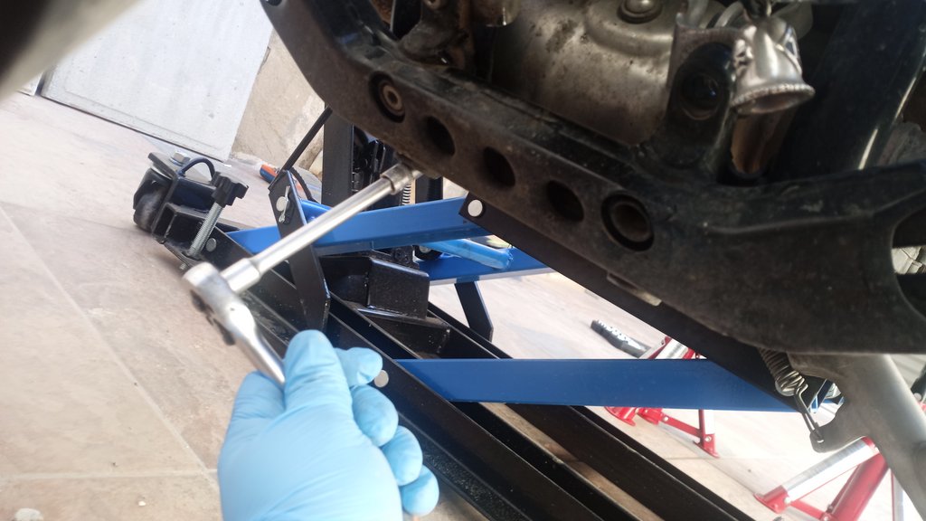

PASO 1 - DESACOPLAR LOS MANDOS DEL SOPORTE DELANTERO
Cada juego de mandos delantero está unido al soporte frontal mediante dos tornnillos allen. Además, el pedal de freno está unido al mismo soporte mediante otro tornillo pasante.
Imagen[/url]
Una vez quitados los tornillos no es necesario desmontar los acoples con el cambio y el freno, simplemente giramos los mandos hacia atrás para que no estorben.
Imagen[/url]
