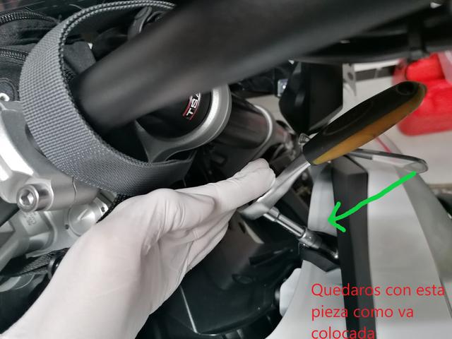

Fijaros en la pieza que trae en ambos lados.

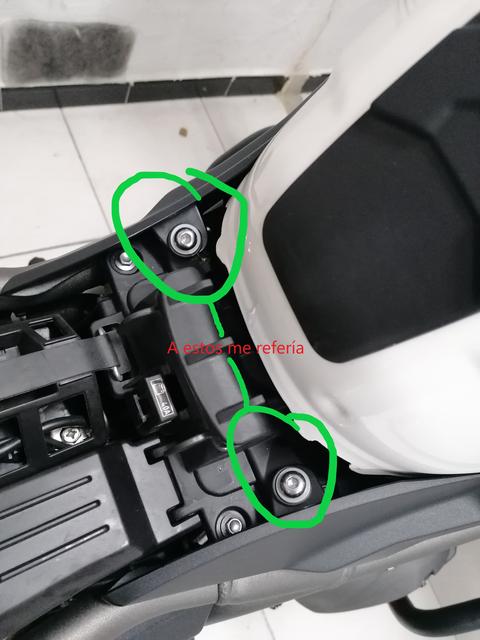

Estos...
Aquí se ve mejor como está sujeta.

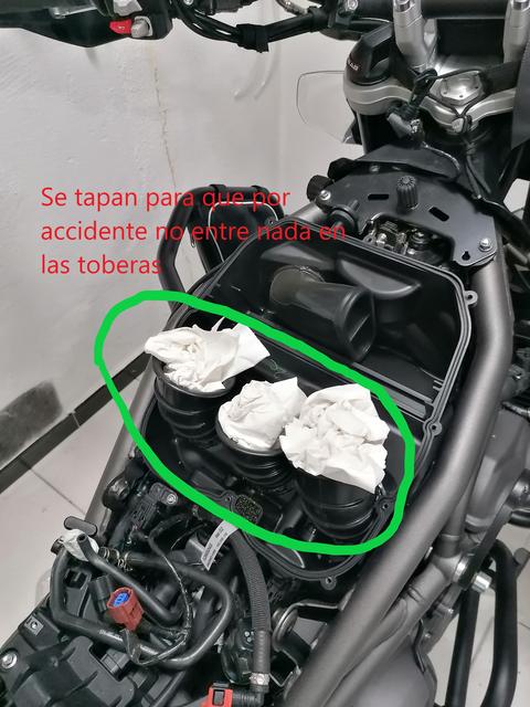

Por fin...me estaba volviendo :nuts:, Aquí están parte de sus tripas. Retiramos el filtro.
Todo muy limpio, si señor, como debe ser.
