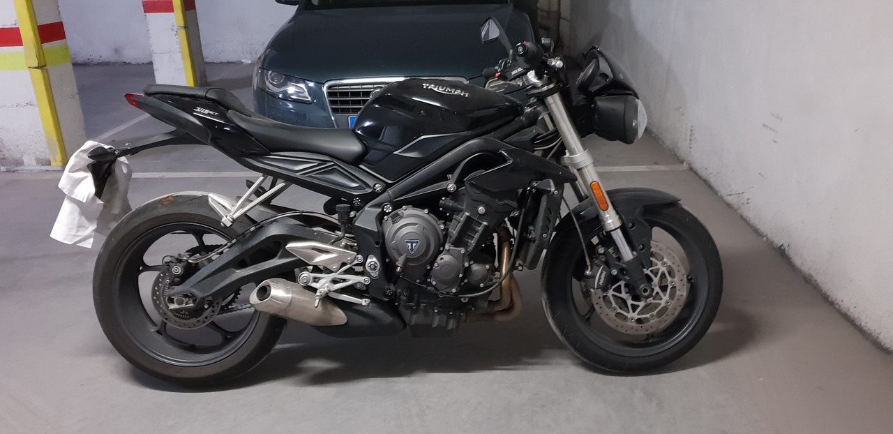

Hola a todos. Hace un par de días me decidí a comprar un caballete trasero de la marca ITR que relación precio calidad me parecía buena compra. Cuando llegó el paquete lo monté y me dispuse a utilizarlo pues como ya comenté en otro post llevo sin limpiar ni engrasar la cadena cerca de 5500km. Pude darle uso y todo me salió bien pero....y ahí viene el tema. Cuando mire la moto por detrás vi que no estaba recta. Se quedaba un poco ladeada y los brazos que aguantan los diabolos también. Podíais decirme si esto es normal o tendría que ponerme en contacto con la tienda para devolverlos? Gracias a todos espero vuestras opiniones.

Pues no es normal que quede ni siquiera un pelin inclinado, has mirado que tengas bien montado los soportes de enganche con el caballete.
Si los tienes bien montados mira si el caballete está recto y en escuadra o línea, que desde la línea del suelo miden igual hasta los enganches del soporte.
Mensajes: 9824
Re: Caballete ITR
Y que el suelo esté bien liso y plano

Mañana subiré una foto para que lo veáis.en principio esta todo bien montado y en escuadra. El suelo está liso. No se si será que los tornillos que sujetan las escuadras están poco apretados. Gracias a todos.

No se si lo hice bien. Si veis la imagen comentar. El suelo está recto y las escuadras miden lo mismo. Pero las escuadras es como si tuvieran algo de tortura. Pero los tornillos que las sujetan los tengo apretados fuerte pero sin llegar a deformar los tubos. No se ya me vais diciendo. Gracias por la ayuda de todo.

Pues yo veo la moto recta, el caballete si que no pero la moto..

Con respecto a la foto me da la sensacion que tienes el lado derecho mas alto que el izquierdo, y la barra vertical un pelin desviada a la derecha también.

Supongo que habrás bajado y subido la moto varias veces por si es puntualmente un mal encaje en los soportes... No descubro dónde está la alteración. Yo también estaría mosqueado, aunque esa moto está aparentemente vertical.

Si lo he probado varias veces y siempre se queda torcido no entiendo lo que pasa. La moto está recta en la foto. Pero el otro dia estaba algo torcida también. Ya veremos como queda la cosa. Gracias por las clases de informática jajaja

Prueba a mandarle las fotos a donde compraste el caballete, lo mismo hay suerte y te lo cambian
