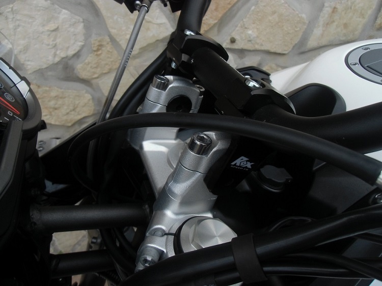

Me interesaban las alzas de manillar Rox y antes de comprarlas hice una prueba con unas piezas de madera, o sea, 50 mm de alto con el hueco para la barra del manillar. Lo hice porque al ser una XRT no veía claro que con tanto cableado hubiese holgura suficiente (puños calefactables, asientos calefactables, luces cuneteras).
No pude ni subir la barra a las alzas de prueba, sobre todo por el cableado del puño izquierdo.
Alguien con una Tiger 800 XRT ha podido montar estas alzas sin hacer apaños?
Supongo que tendré que poner unas fijas de 20 mm...

Si no me equivoco la XRX no trae de serie cuneteras ni puños calefactables. Mi duda es si la instalación de la XRT, que las trae de serie, viene el cableado con holguras demasiado justas. Solté una brida de cada lado y aún así los cables de estos extras de la piña izquierda me bloqueaban, no podía subir el manillar más de 4 cm en vertical.
O igual las plantillas que me hice no son correctas. Sabéis si sube exactamente 50 mm una vez instalado? O sea desde el eje del alza hasta el eje del manillar?

Lo estuve mirando esta tarde y creo que ya sé lo que pasó,no me di cuenta que había 2 bridas de cada lado, sólo había quitado una! O| Con las 4 bridas fuera la holgura debería ser suficiente, creo que voy a comprar las alzas de 50 mm.

Una foto de las Rox montadas. Lo dicho, en la XRT lo que limita claramente es el cableado de los extras (asientos calefactables, luces antiniebla). La posición que se ve en la foto es lo máximo que puedo inclinar las torretas hacia atrás sin que el cableado haga tope. Una pena porque pierdo mucho juego que dan estas torretas Rox.
